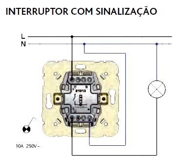

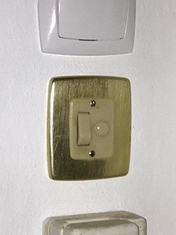

Eu sou novo aqui no portal e tenho um problema. A minha casa é antiga e quero substituir o interruptor da luz da escada. Este interruptor antigo é alimentado por 2 fios Fase/Neutro, e tem uma pequena luz que se desliga ao ligar a luz da escada. Repito, na parede só há 2 fios.
Já comprei um interruptor [Legrand] simples luminoso mas não funciona, apenas acciona a luz da escada. Como o interruptor tem 3 entradas, ligando à outra entrada então acciona apenas o pequena lâmpada luminosa. Resumindo, ou funciona o circuito da luz escada ou funciona o circuito da pequena lâmpada sinalização.
E esta hein?? Não sei o que fazer.

Veja o esquema do interruptor com sinalização na página 2 do link: esquema.
E se não sabe, não tenha vergonha de o dizer. Não diga é barbaridades como um interruptor ter fase, neutro e terra.

No esquema do interruptor com sinalização na página 2 (ver em baixo) tem 3 entradas mas na minha parede eu só tenho 2 fios. Como fazer a ligação quer para a minha luz da escada quer para a luzinha de sinalização?

A luzinha de sinalização que diz, apaga quando as luzes estão ligadas, certo?
Então neste caso, o condutor do dito interruptor que deveria ligar ao neutro (que não tem...), é para ligar à fase do esquema apresentado.
Assim em vez de um interruptor sinalizador, tem um interruptor luminoso.

Não percebi :? . Da minha parede saem 2 fios, onde os ligo no interruptor? No esquema há 1 entrada em cima e 2 em baixo.
Consegue ver o esquema?
Se sim, então é assim, os dois condutores que tem na parede, ligam os dois um em cima e o outro em baixo e alinhados como está na figura. Os condutores que estão na figura, são os pretos. Arranjar uma ponta de fio qualquer (de cor preta ou castanha) com 15 cm e liga uma das pontas ao buraco que sobra. A outra ponta liga juntamente com o outro que está em cima sozinho e do lado que só tem um buraco no interruptor.

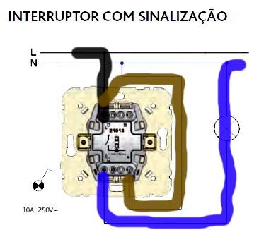

se entendi correctamente será assim?
fio preto: está na minha parede
fio azul: está na minha parede
fio castanho: faço-o eu (pesquisei na net e chama-se "shunt"??)

Há qualquer coisa ai que não me "cheira" bem.
Como é que você só tem 2 fios no buraco onde estava o interruptor antigo?
Supostamente, deveria ter 1 fio que chega ao interruptor (fase), 1 fio que vai para a lâmpada (fase), e 1 fio de neutro para a luzinha do interruptor.

Ricardo F Escreveu:se entendi correctamente será assim?
Sim, é assim.

Nelmindo, explica lá esse esquema a mim, que eu não estou a perceber. :)
Onde está o neutro para a luzinha?

Vivam.
Não precisa de Neutro; acende pela linha de lâmpada, quando esta não tem fase (inter. desligado),fica
com retorno de Neutro pela lâmpada do candeeiro...
E se o Ricardo F fizer o que está desenhado vai dar estouro, porque a linha de lâmpada ( fio azul)
está ligada directamente ao Neutro.
Cps

Então o esquema que desenhei com cores vai funcionar ou vai dar estoiro? :cry:
