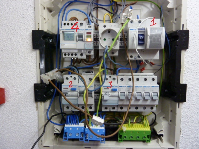

Bom dia.
Embora na fotografia as ligações estejam com mau aspecto isso deve-se a tido de desenrascar a situação com ligações
directas sem passar por disjuntor nenhum, dai a haver fases em fio de terra e neutro.
Cenário:
Este quadro é um segundo quadro que serve um sotão e que alimenta 2 sistemas de ar condicionado, sistema solar de
aquecimento de aguas com opção de resistência elétrica, iluminação e tomadas.
módulo 1, (interruptor diferencial rearme auto 2P 40A 30mA tipoA) com a finalidade de suportar o motor de
circulação do liquído de aquecimento solar;
módulo 2, (interruptor diferencial 2P 25A 30 mA tipo AC 2M) + 2 disjuntores, assiste algumas tomadas e iluminação
módulo 3, (interruptor diferencial 2P 25A 300 mA tipo AC 2M) + 5 disjuntores, restantes tomadas, ar condicionado e resistencia do depósito de agua do aquecimento solar.
nota: na fotografia que anexo os módulos estão identificados.
Inicialmente os módulos 1, 2 e 3 estavam alimentados em serie, isto é, a fase que vem do andar de baixo alimentava
o ID1, ID2 e ID3 em serie, mais tarde tentei em paralelo, com o mesmo mau resultado.
Todos os neutros ligados assim como terras
Resultado:
ID1, assim que ligado dispara;
ID2, suporta 1 disjuntor ligado e dispara aquando do segundo;
ID3, idem.
O diferencial com rearme não tem componente rearme ligada de momento mas quando tinha estava o preto na fase de entrada, azul em
neutro e os dois brancos ligados nas saídas.
Que está errado aqui? Sujestões muito bem vindas e obrigado antecipadamente.

HORROR, é o que tenho a dizer...
Bem, parece que está a interligar neutros.
Cada circuito protegido por um diferecnial, deve ter o seu barramento de neutro, separado dos outros. Não pode haver misturas.
A instalação deve estar em radial e não pode haver aneis, em lado algum.

bom...eu ...face ao exposto...diria tudo....LMCM Escreveu: Que está errado aqui? Sujestões muito bem vindas e obrigado antecipadamente.
corrija a cablagem com as cores respectivas, para fase, neutro e terra...verifique se no meio da confusão, não tem para ai neutros no sitio errado...é um quadro pequeno....fica-lhe em centimos a correcção....se estiver apto a faze-lo...senão, chame um tecnico...

A meu ver , devia refazer todo o quadro elétrico.LMCM Escreveu:Que está errado aqui? Sujestões muito bem vindas e obrigado antecipadamente.
Nessa retificação use barramentos , respeite cores e não passe fios diretos ... use sempre as proteções , neste caso os ID´s ...
NÃO use dados de junção ou ligadores num quadro elétrico.
Todo o condutor deve ir diretamente ao equipamento e não a ligadores ou outros.
Atenção aos neutros , cada ID tem de ter o seu barramento.
Se após tudo isto continuar a disparar é bater circuito a circuito ....
E deixe que lhe diga , o que têm em mãos é um trabalhinho que se faz bem , e dá para deixar um trabalho ao cliente bem apresentável.

Na verdade esse Q.E é apertado para esse equipamento.
Deveria ter um interruptor de corte como geral, aparentemente nem todos os circuitos parecem ter condutor de terra, num dos barramentos de neutros parece ter 6 condutores, enquanto que nesse ID tem apenas 5 disjuntores, etc.
Esse Q.E necessita de ser devidamente eletrificado e ligado, se os IDs continuarem a disparar, tem de bater todos os circuitos e verificar aonde está o problema, se na instalação, ou em algum equipamento.
