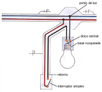

Tenho de instalar uma puxada electrica com cerca de 30 metros, dum local em casa para a garagem e deixar uma luz a meio da parede (cerca de 15 metros).Já instalei os tubos por onde irá passar o cabo electrico,já instalei uma caixa de ligação junto da garagem onde irá terminar a puxada e já tenho o cabo que irá ser metido nos tubos para chegar ao seu destino. Pergunta: como faço para a meio do percurso, instalar a luz na parede?? terei de cortar o cabo ? terei de meter um cabo ate ao fim e outro para levar á lampada?? será possivel alguem me informar de como o farei e do modo como ligarei ao interruptor??. Obrigado pela ajuda.Aguardo alguma dica.

é só para ligares um ponto de luz ?rendocas Escreveu:Boa tarde.
ou vai colocar tomadas ?

Para ligar 1 ponto de luz no extremo e a meio do caminho, mais um ponto de luz. o objectivo é o de ter luz ao longo do caminho desde a entrada pela garagem,a luz ao meio para iluminar o caminho até casa e se possivel, apagar no interioro (acender num lado, ter luz em tres sitios-inicio,meio e fim do caminho- e poder apagar no outro. Espero ter-me explicado bem. Quanto ao facto de colocar depois uma tomada , por ai acho que já me oriento. Obrigado pelo interesse demonstrado na ajuda!

Se quer fazer algo regulamentar, tem de levar um cabo do seu quadro existente até à garagem, e aí instalar um novo quadro elétrico.
Depois desse Quadro da garagem tira um circuito para a tomada ou tomadas, e outro circuito para a iluminação da garagem.
Quanto à iluminação de acesso à garagem, tanto pode alimentá-la de um quadro ou do outro, se vem que eu alimentaria do quadro da garagem.

- Esquema ligação interruptor.gif (12.58 KiB) Visto 1590 vezes
- Comutação escada com inversor.jpg (7.13 KiB) Visto 1590 vezes
- comutador de escada com inversor1.png (58.2 KiB) Visto 1590 vezes

Esclarecido! Obrigado pela paciência, atenção e toda a ajuda dispensada. Após a conclusão da "obra" posto aqui o resultado que ...vai ser positivo.
