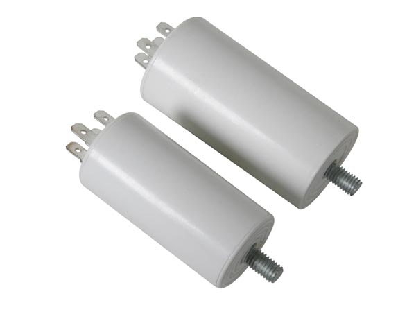

esta tem algum condensador no interior?
parecido com este?

Com os arrancadores antigos as lâmpadas ligam passados ai 5 minutos ou mais. Com os novos que comprei nem sequer ligam, ja não sei que volta dar á questão. Não tem condensadores.
