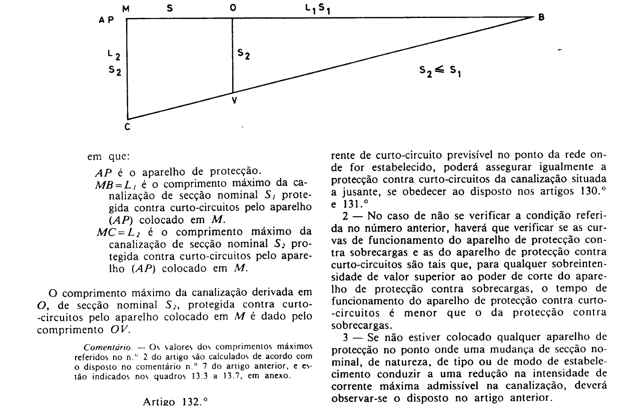

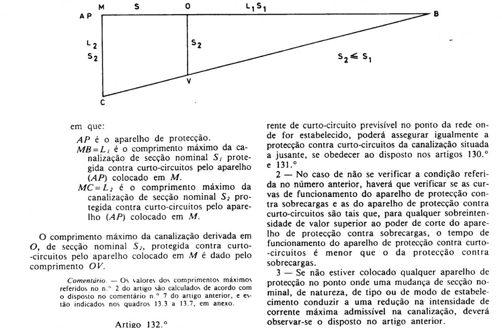

Há uma fórmula para calcular os comprimentos máximos e depois aplicar a regra
Agora é só aplicar o teorema de Tales
Calcular In e Seção da coluna. Escolher o cabo de Entrada 6 mm^2 ou 16 mm^2 e fazer as contas
Condição mais desfavorável, ultimo piso.

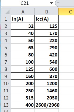

Estive a ver melhor o documento e faz os cálculos pela norma antiga, mas basta mudar os coeficientes.
Quanto ao Lmáximo basta usar a fórmula Icc=0,95 x U/Z . Eles baseiam-se em tabelas Essas tabelas podem ser as de RDEEBT!!!
Aí vai a tabela para In e Icc(5 s)
In e Icc.jpg (37.62 KiB) Visto 1746 vezes

Apenas gostaria de referir que a regra do triângulo aplicada à eletricidade, baseia- se no Teorema de Tales de Mileto.
