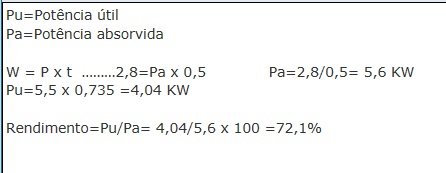

Venho aqui expor um problema do qual não estou a conseguir encontrar a formula correta de calculo:
Sabendo que um motor de C.C de 5cv absorve durante 30 minutos de funcionamento uma energia de 2.8 Kwh, calcular:
a) A potencia absorvida
b) O seu rendimento

Não são precisas "fórmulas". Isso é um problema simples.
Se o motor consome 2,8kW em 30 minutos, numa hora consome 5,6kW.
Depois converte os 5cv do motor em kW, e divide uma potência pela outra para obter o rendimento.

obrigado pela ajuda mas onde foram obter o Pu = 5.5
Re: formulas de calculo electrico
Pu=5.6Kw que é o consumo hora.

Obrigado pela resposta mas se eu tenho 5cv e ao converter para Watt dá 3.675 Watts se passar para KW vou dividir por 1000. Agora não poercebo porque apresentam 5.5 x 0.735
Penso estar tudo bem explicito na resposta do "rainbow"
"Não são precisas "fórmulas". Isso é um problema simples.
Depois converte os 5cv do motor em kW, e divide uma potência pela outra para obter o rendimento".

1 c.v.----------------0,735 kW
5 C-V-..................... X
Logo x =0,735 x 5,5/1= 4,04 kW
1 cavalo vapor vale 0,735 kW
ámen.
O motor é de 5cv e não 5.5cv, daí resultar a duvida do "airborne" logo 0.735 x 5 = 3.675kW/5.6=0.66%

Ora ai esta muito obrigado a minha duvida era essa mesmo.
Muito obrigado ENERGY.
Tens razão, escapou-me

ENERGY Escreveu:Boas
airborne Escreveu:
mas que confusão aqui vai... o motor não consome 5,6 Kw mas sim 5,6 Kwh. uma coisa é potência outra é energia. Só por coincidência é que o valor de 5,6 é igual ao apresentado pelo Dúzia.
