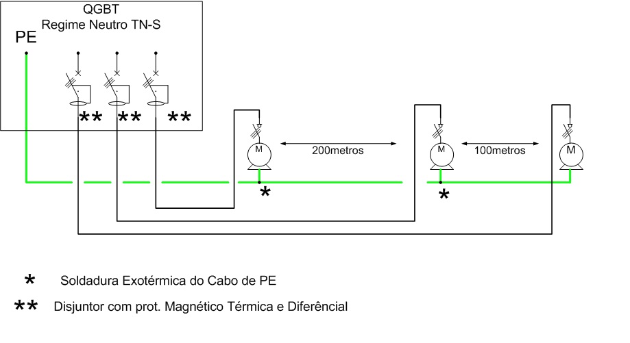

Gostaria de saber se em regime TN-S, é possível utilizar um único condutor PE, para vários motores/consumidores conforme figura anexa?
É claro que o condutor PE terá que estar dimensionado de modo a que a corrente de defeito em qualquer consumidor faça disparar a respetiva proteção num tempo igual ou inferior ao estipulado no RTIEBT.

Na minha interpretação, a proposta que coloca, é exequível desde que cumpra o que referiu.
Na prática, é como se distribuisse um barramento e todos os consumidores estivesse ligados à terra, por esse barramento.

[E] 241.1 Condutor de protecção (Símbolo PE) (826-04-05)
Condutor prescrito em certas medidas de protecção contra os choques eléctricos e destinado a ligar
electricamente algumas das partes seguintes:
a) massas;
b) elementos condutores;
c) terminal principal de terra;
d) eléctrodo de terra;
e) ponto de alimentação ligado à terra ou a um ponto neutro artificial.
Nota: Um condutor de protecção pode ser comum a mais do que um circuito
Neste caso terá que ser de acordo com o circuito que tem maior secção
