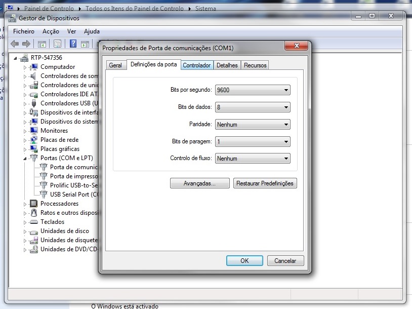

O meu computador não esta a reconhecer as portas COM. Há alguma maneira de o fazer?

se é um cabo USB não tem nada a ver com as COM´s, terá que ter uma aplicação que reconheça o alimentador, ou este terá internamente o software necessário(com os respectivos drivers), do tipo plug&play.....só depois é que pode enviar algo, é assim funciona transmissão por USB.....
se usa as COM´s o protocolo a usar será RS232......

Mas, há alguma maneira de reactivar o protocolo RS232?

as com´s (COM1 e COM2) vem por defeito no computador, actualmente os portáteis, não estão equipados fisicamente pelo que se usa adaptadores USB-RS232....e vai emular uma COM ( COM3 ou COM4.....pode ir até à COM254, salvo erro)
...se por qualquer razão desconfigurou as com´s terá que ir às propriedades de dispositivos e reinstalar dispositivos....mas em principio se for um portátil terá que usar o tal adaptador...

E sabes onde tenho que aceder para o reinstalar?

o seu computador tem portas COM fisicas?? isto é, tem a uma sub-D de 9 pinos?

Sim, tem.
