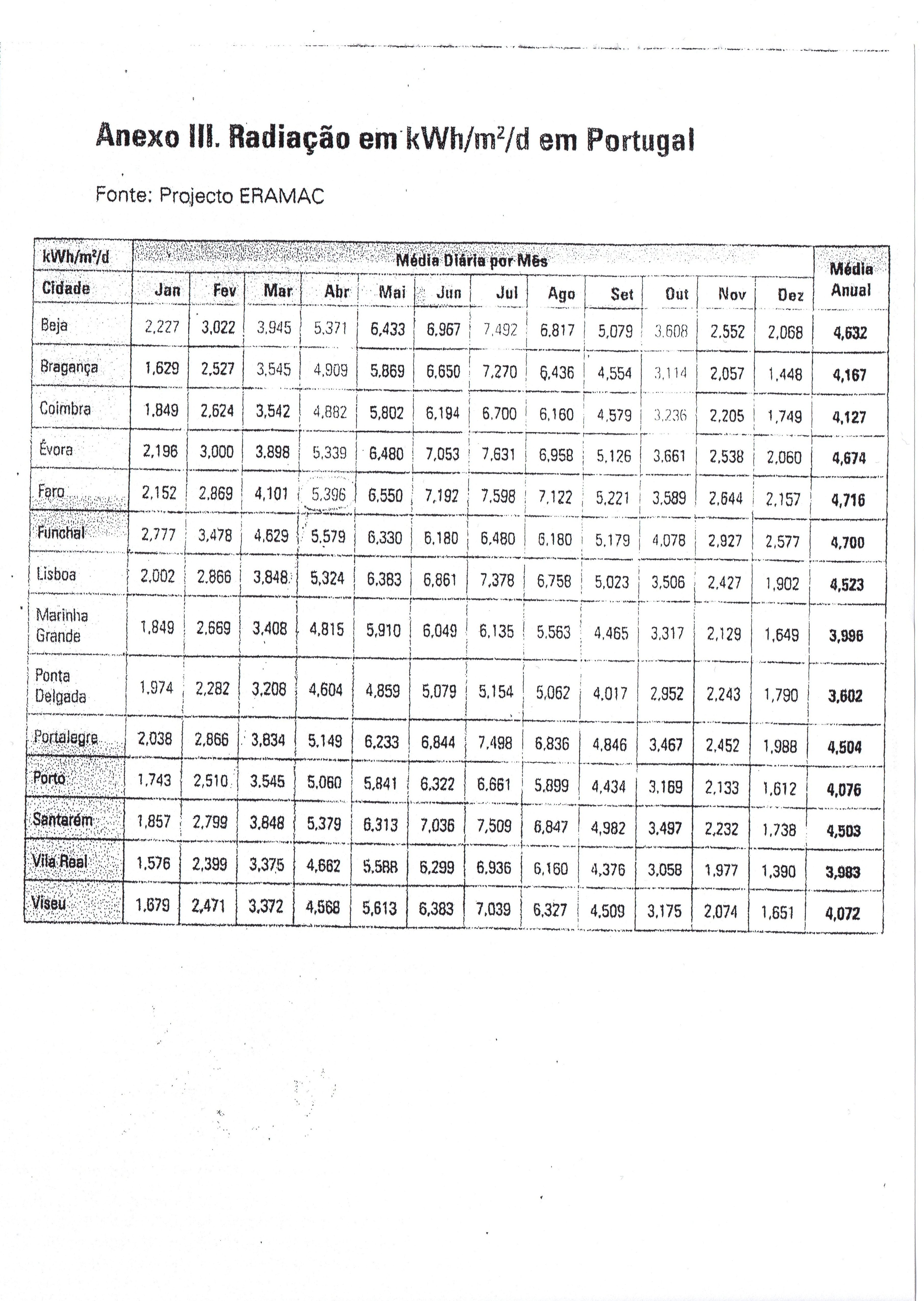

Gostaria de saber se conseguem arranjar alguma tabela que diga a média de horas de insolação por dia num ano todo, para os Açores, mais precisamente São Miguel.
Já tentei vários sites, incluído a IPMA- Instituito Portugues do Mar e Atmosfera, mas não tem nada dos Açores..
Era muito importante para mim, pois preciso disso para dimensionar um sistema de microgeração.

Experimente usar o PVGIS:
http://re.jrc.ec.europa.eu/pvgis/apps4/pvest.php
Ou o Solterm. Se não o tiver, arranja-se na net o 5.0 beta. Está desactualizado, mas para calcular a irradiação serve.
Talvez até tenha uma tabela ou duas com valores para os Açores, mas não as arranjo hoje porque estão noutros computadores.

se puderes arranjar diz me. vou ver se consigo amanhar me neste programa, já tinha ouvido falar, mas nunca mais tinha lembrado

Esta tabela apenas tem para Ponta Delgada.
Eu deveria ter outra bem mais completa, com diversas cidades, mas não sei onde a meti.
