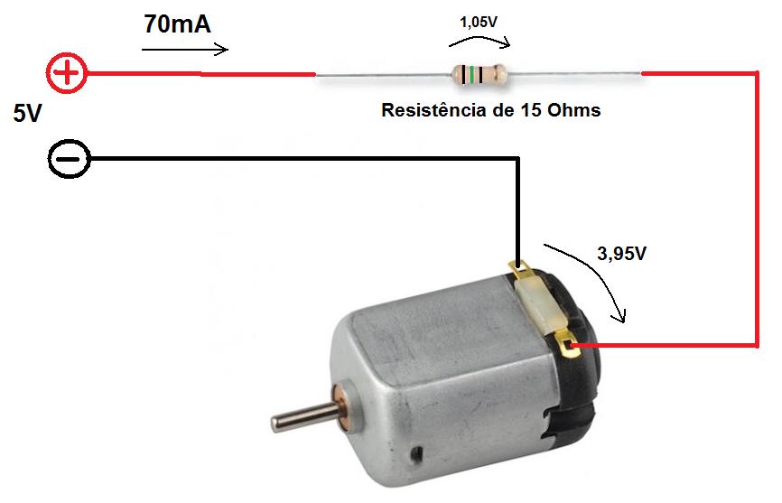

Pessoal, tudo bem?
Eu já lí e estudei sobre queda de tensão, lei de ohm...mais ainda não faço a menor idéia de como aplicar isso na prática =/
Eu tenho uma saída de 5V.
E um motorzinho que funciona com até 4Volts e com corrente de trabalho de 70mA.
Resumindo, eu gostaria de ter uma queda de Tensão de 5V para 3V.
Porém, sempre que paro para pensar em usar resistores....só o que faço é descobrir e mudar o valor da corrente. E não diminuir a tensão.
Concerteza deve ter um jeito simples de diminuir minha tensão de 5v para 3v apenas com resistores....
Algúem pode me ajudar?

Se tens dificuldades em perceber o que te aconselharam, observa a imagem
- queda_tensão.jpg (32.78 KiB) Visto 16449 vezes

Olá InsaneChess,
supondo que o motor é DC outras opções são :
1) Colocar no circuito um regulador de tensão
2)Colocar 2 ou 3 diodos em serie
Quaisquer destas opções são muito adequadas para esta situação uma vez que são simples e baratas.
