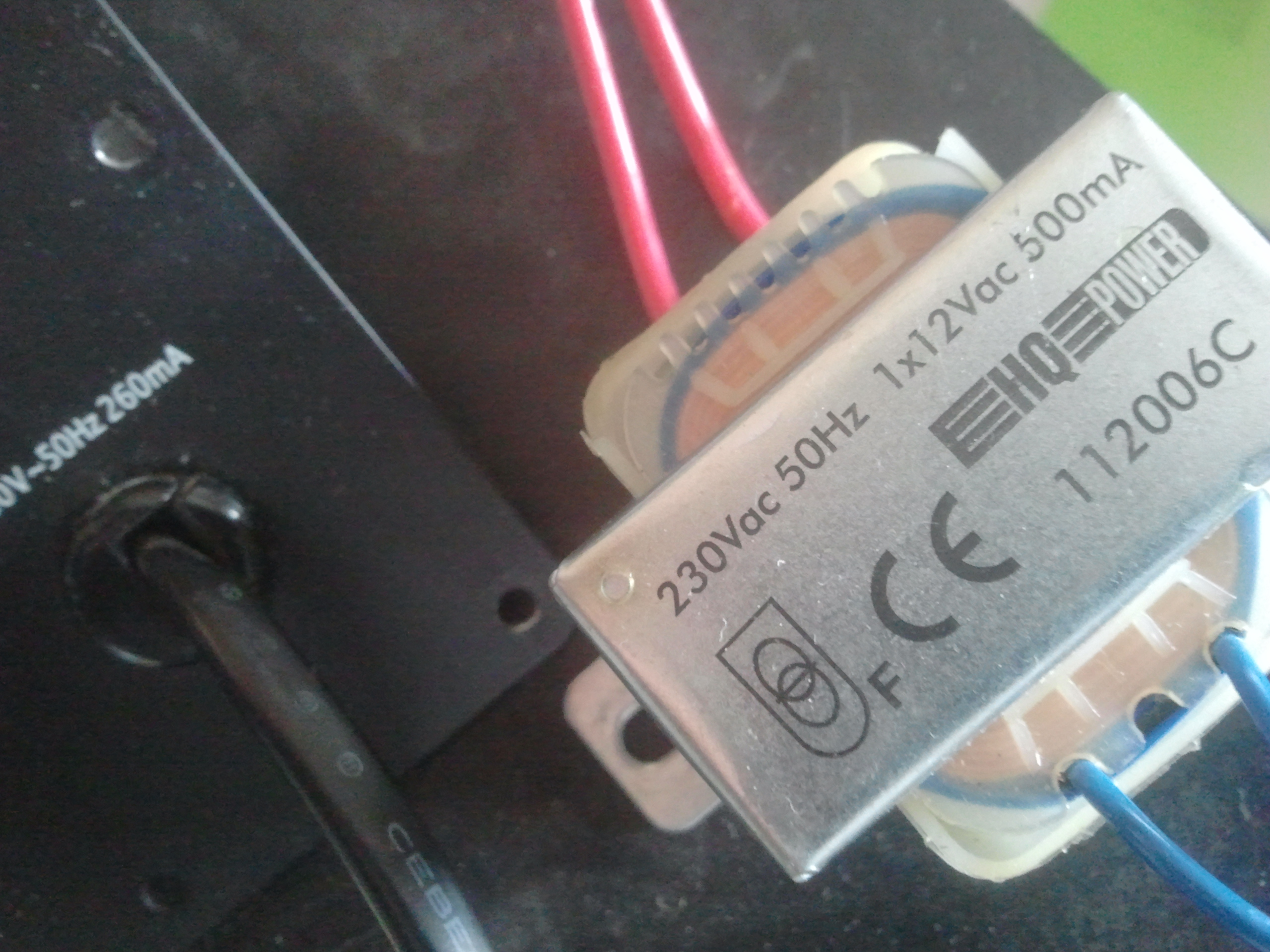

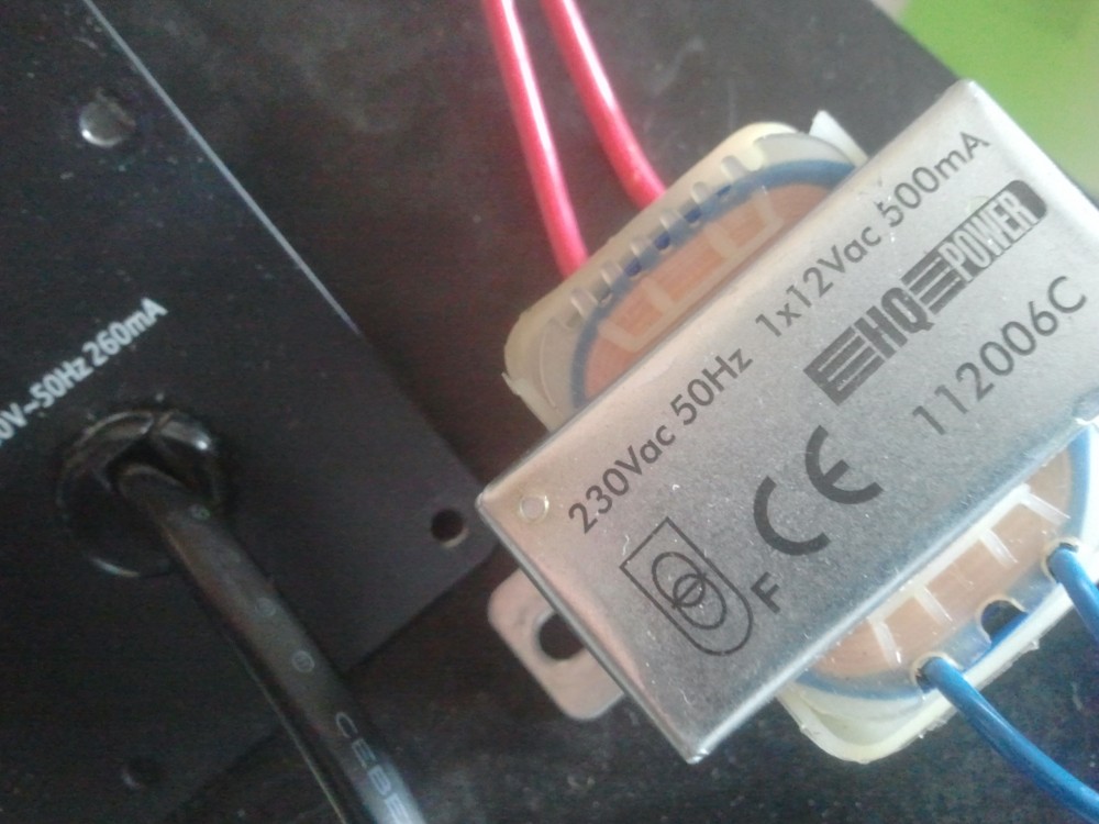

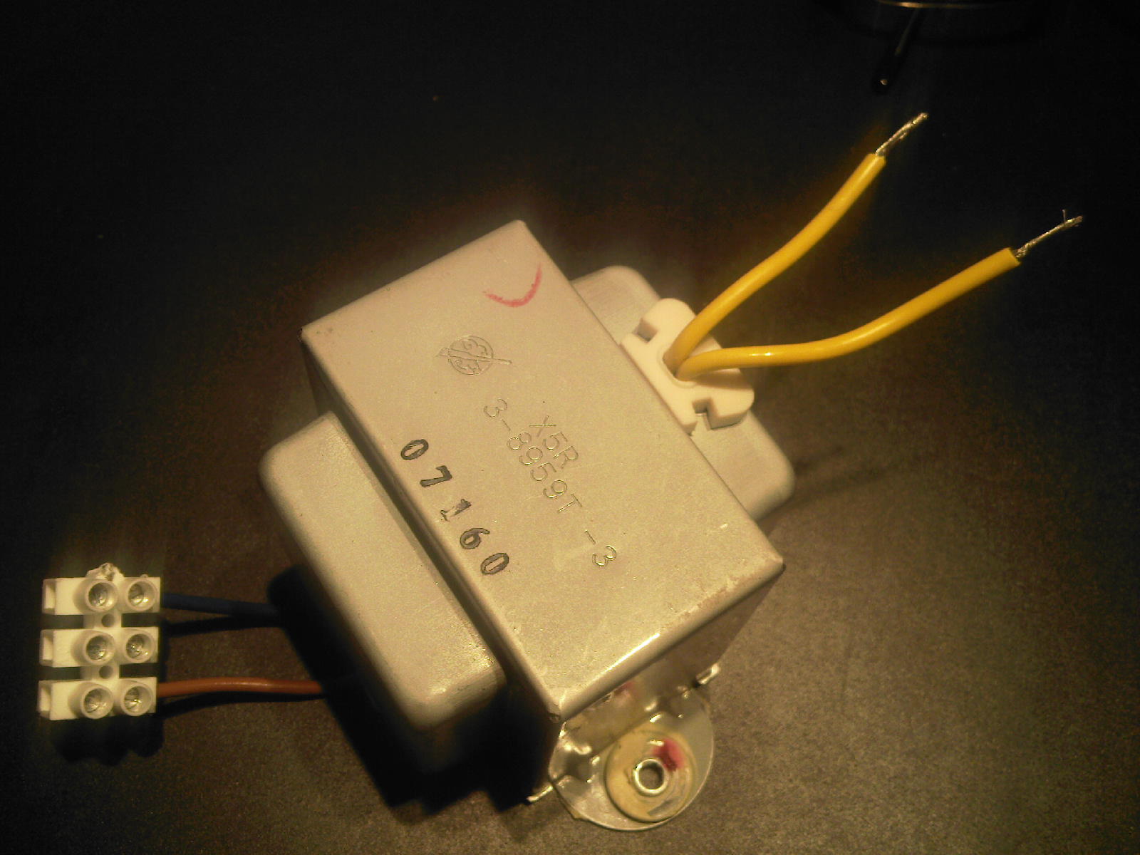

Re: Problema com transformador
Vou deixar aki as fotos dos transformadores,espero que assim possa ser mais facil.
Cumps
Cumps
- Mensagens: 5463
Assim por alto, e se for para ter uma saída de 12V como mostrou no transformador comprado, precisa de um com uma saída 10x maior, ou seja, que transforme em 12V e uma saída capaz de debitar 5A.
230x0.26 +/- 60VA -> 50/12 = +/- 5A
O tamanho dos dois transformadores, o comprado e o substituido, era semelhante?
