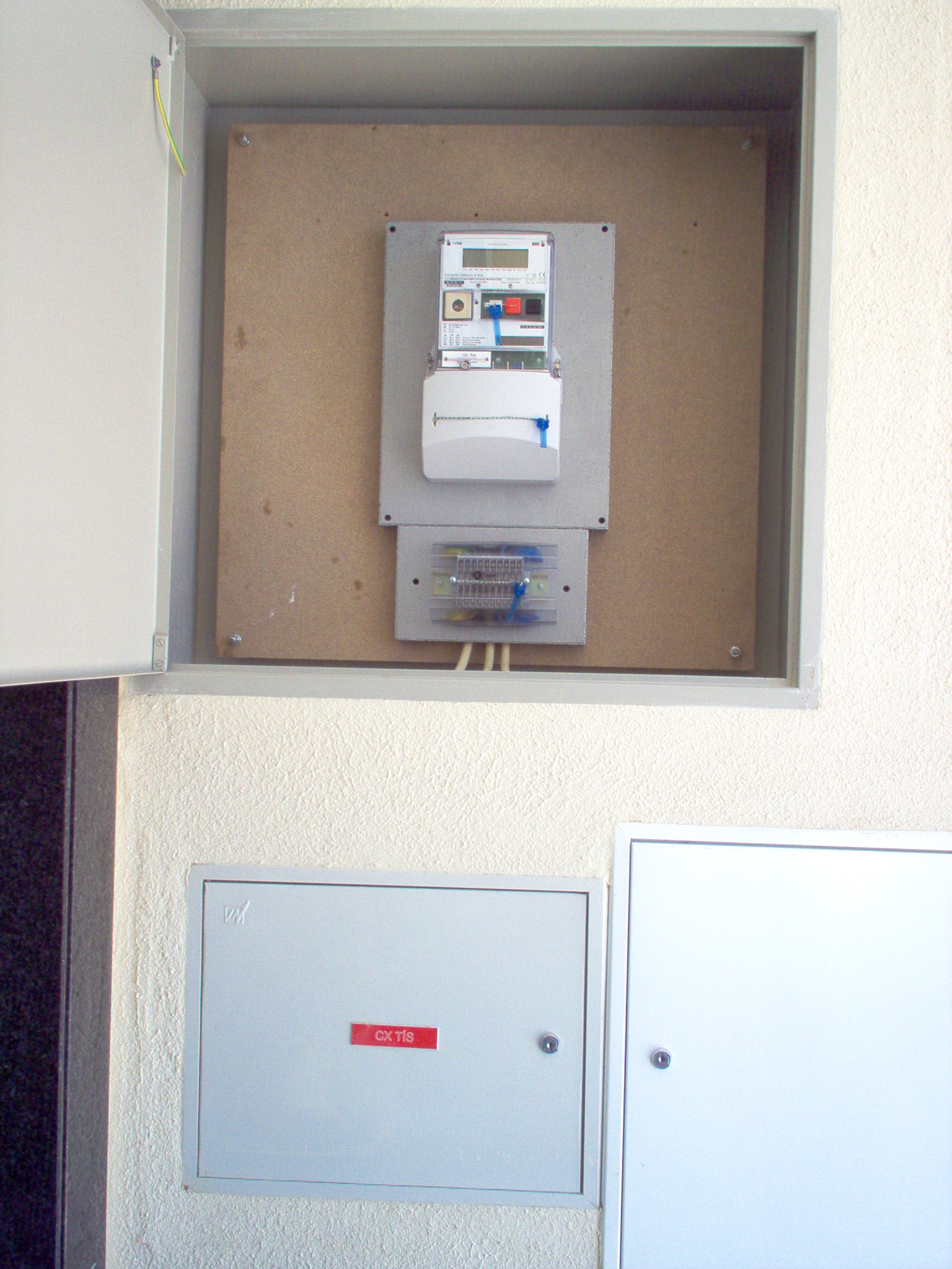

boas amigos
tenho um obra num armazem onde vai ser colocado uma portinhola P400 e uma caixa de TI`S para alimentar o contador da EDP.
a minha duvida é que altura minima posso colocar a caixa de TI`S?
será que pode ficar a um minimo de 50cm do chão como a portinhola?
ficarem as duas lado a lado e depois o contador a 1.70cm do chão por cima delas?

Aqui vai um exemplo da instalação das caixas, sendo que estas ainda eram da classe I

boas, energy muito obrigado.

O que significa TI?
Mensagens: 5490
Agradecimento recebido: 213 vezes
Re: caixa de portinhola e caixa TI`S
tidus_13 Escreveu:O que significa TI?
Transformador de Intensidade, forma indirecta de medir correntes eléctricas, colocando o condutor a medir, a passar por um toróide.
