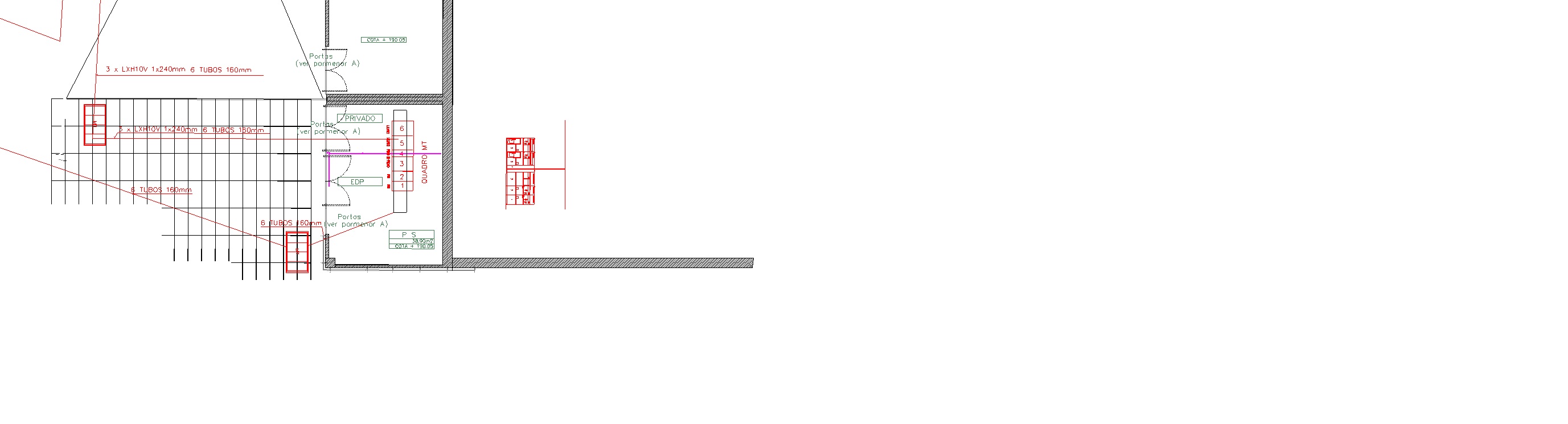

Gostaria de saber se alguem me pode ajudar, numa rede de média tensão entre as celas da EDP e o PT, visto que por razões de acessibilidade não posso por tudo no mesmo local, quais são as regras a aplicar no caso da mesma se fazer em esteira.

Pode estar tudo no mesmo local, desde que:ruicunha2 Escreveu:Bom dia,
Gostaria de saber se alguem me pode ajudar, numa rede de média tensão entre as celas da EDP e o PT, visto que por razões de acessibilidade não posso por tudo no mesmo local, quais são as regras a aplicar no caso da mesma se fazer em esteira. Fazer em esteira o que?
Existan duas entradas independentes
e a separação seja efectuada em rede

Obrigado pela ajuda, a questão é que devido a não ter espaço e para que as celas da EDP estejam acessiveis pelo lado exterior, vou ter que separar fisicamente e a uma distancia de 30 metros as celulas e o transformador das celulas da EDP.
