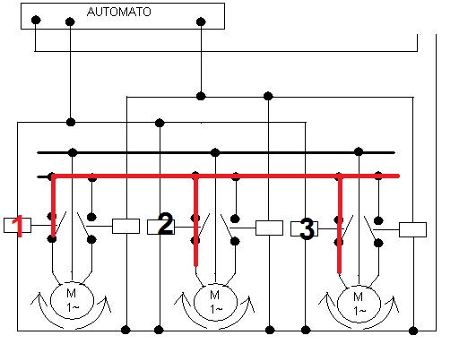

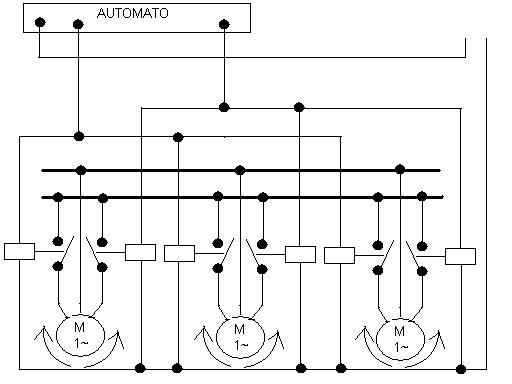

De seguida a minha versão com dois relés por estore... espero que se faça alguma luz.

- ESTORES.JPG (27.85 KiB) Visto 4575 vezes

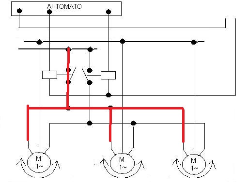

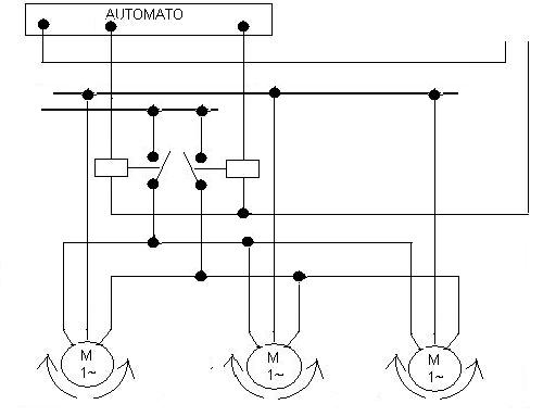

De seguida a minha versão três estores e dois relés....e o tal do retorno.
- ESTORES2reles.JPG (21.76 KiB) Visto 4574 vezes

Eu passo a explicar, em minha opinião, as vantagens de ter dois relés por estore, de acordo com o 1º esquema
Assim, quando o comando "abrir" é dado os motores vão rodar para, hipotéticamente, à esquerda, e no 1º esquema não há interacção eléctrica entre enrolamentos dos vários motores não solicitados, porque o contacto do segundo relé interrompe essa mesma interacção;
No segundo esquema, essa interacção não é interrompida e todos os motores estão a fazer retorno entre si, dando origem a forças magnéticas no interir dos motores que poderão entrar em conflito com as forças criadas pelo enrolamento que está em funcionamento.
Cps
A. Castro

Desculpa lá, mas ainda não entendi isso da interação elétrica.CF,Lda Escreveu:Boas.
Cps
A. Castro
Como se pode ver em anexo, os relés 1,2 e 3 actuam exactamente ao mesmo tempo, dado que a saída do automato é a mesma. Ou seja, sempre que estes estão fechados existe de igual forma o retorno referido, correcto?
