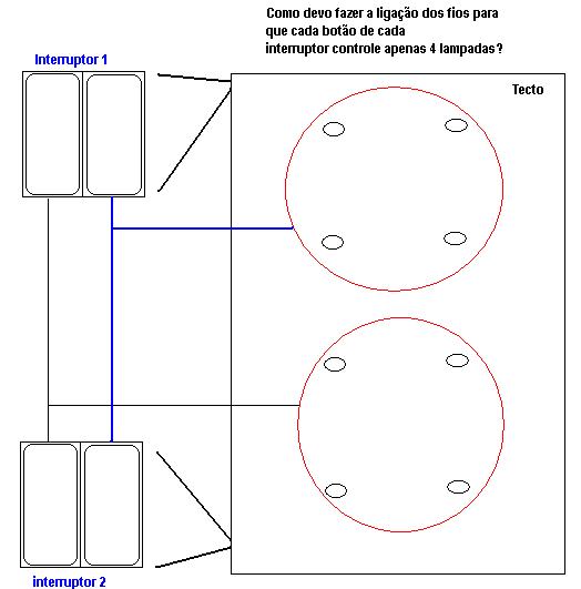

estou a fazer obras em casa, e num compartimento (sala de estar) queria colocar 8 lampadas embutidas no tecto, e queria colocar 2 interruptores (um em cada lado da sala) para acender e apagar as luzes. Mas queria controlar 4 lampadas de cada vez, ou seja, vou colocar dois interruptores duplos, em que cada botão vai controlar 4 lampadas...
alguem me pode ajudar?
não sei como devo direccionar os fios, um esquema ajudava imenso....
obrigado pela atenção
aqui está um desenho do tecto para perceberem melhor a minha duvida...

http://www.box.net/shared/r2tmdk0cg4 uma comutação de escada dupla será isso?

obrigado pessoal,
sousa: acho que o sistema é o mesmo.... obrigado pela ajuda
fernando: ja vi os esquemas, obrigado
