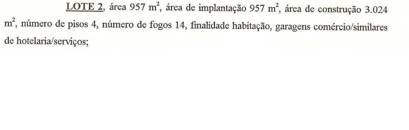

Boas, a ver se ficamos esclarecidos pela realidade...
"Lote de Terreno com viabilidade em Alvará de Loteamento para Construção de 18 Fogos destinados a Habitação e 1 Fogo destinado a Comércio. Área do Terreno: 560 m2. Área de Construção: 2.900 m2. Posicionamento Nascente / Poente.
Já agora lê este alvará de loteamento emitido por uma câmara municipal...
http://www.cm-lagos.com/balcaovirtual/f ... 202-97.pdf
E voltando on-topic... 1 fracção autónoma = 1 fogo seja de habitação ou comércio!

Re: Confusão??
Não será por causa disto que o tópico se chama confusão?
Já vi várias vezes essa escrita, agora não sei se está certa pois também já vi a designação de X fogos e a designação de
mais X m² de áreas de comércio e serviços.
Uma coisa parece-me certa, de uma rápida pesquisa que fiz pela net, é que a palavra fogo utiliza-se para definir "edificação para habitação de uma unidade familiar, constituída pelo menos por cozinha, quarto, sala e casa-de-banho" (LéxicoTécnico -Lextec).
