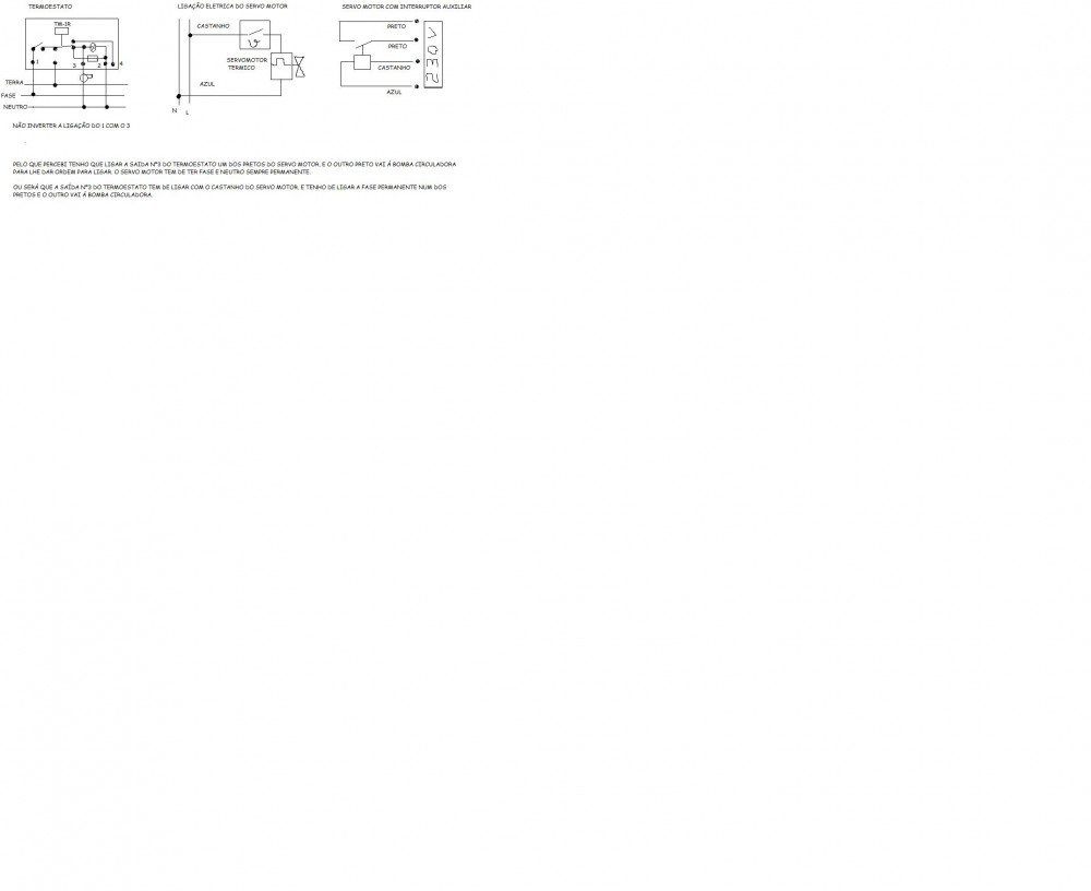

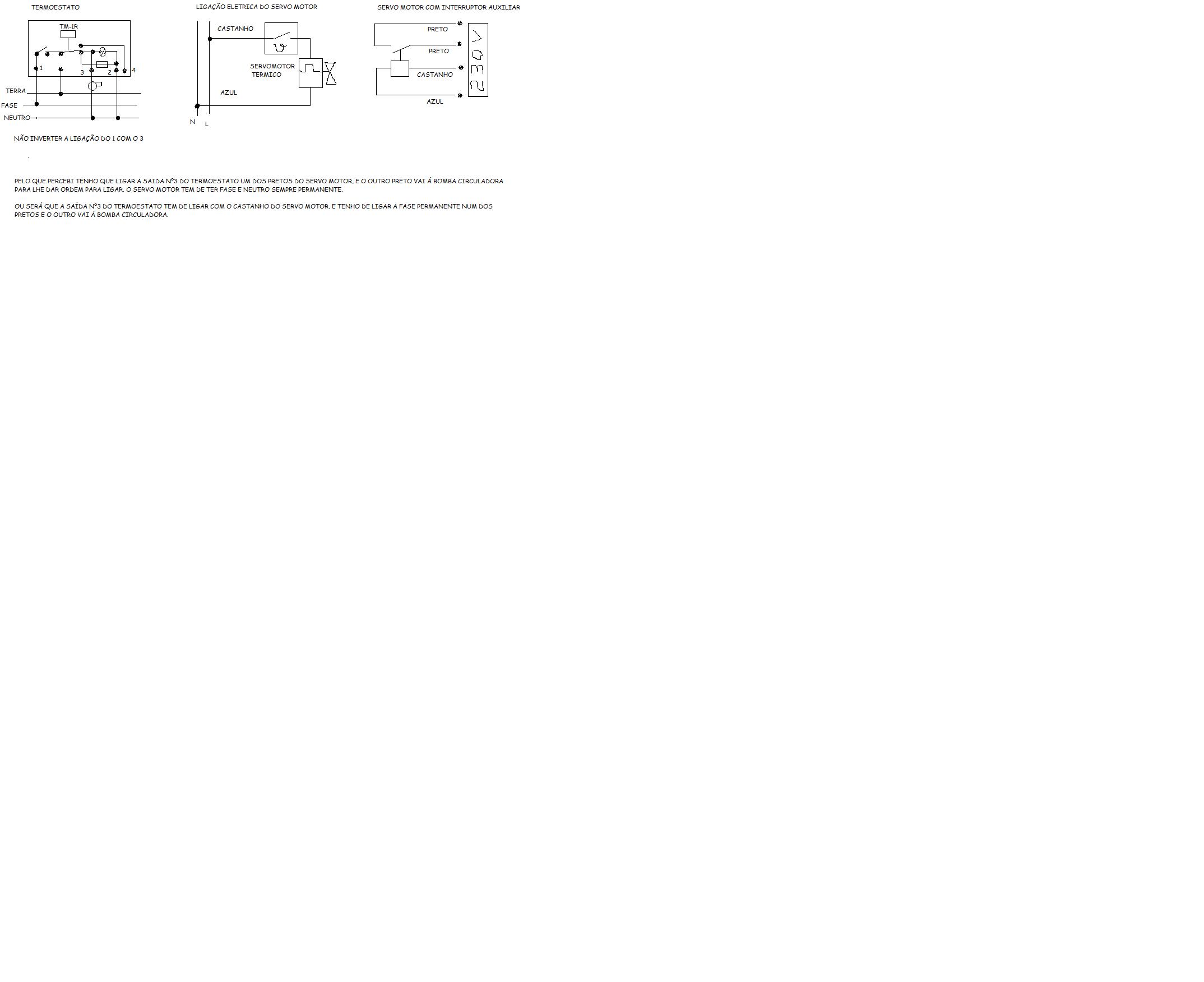

boas...coloquei uma bomba de calor para aquecer o piso radiante. percebo algumas coisas de eletricidade, mas tenho duvidas como colocar os termoestatos (TM-1R da roca) a comandar cada um dos seus servo-motores(RBM THERMAQUA X7 592 18 10; 230v 3w) e como estes fazem trabalhar a bomba circuladora (stratos pico 25/6). o termoestato é de 3 fios e os servo-motores são de 4 fios( castanho,azul, e 2 pretos). se alguem me puder ajudar com um esquema, agradeço muito... cumprimentos....

tenho uma bomba de calor 11kw, para aquecer uma moradia com 140m2 de piso radiante. tenho 2 caixas coletoras com 4 circuitos cada. ou seja, tenho 8 termoestatos da roca TM-1R (com uma resistencia anticipadora,com interruptor para ligar e desligar, segundo a temperatura selecionada), estes termoestatos comandam respetivamente os seus servo-motores termicos e são normamente fechados (RBM X7 230V, estes servo-motores têm um contacto auxiliar) , que por sua vez comandam a bomba circuladora(stratos pico 25/6). espero ter esclarecido mais alguma coisa, desde já agradeço a disponibilidade...cumprimentos

estou a ver, terá de colocar todos esses contactos dos servo-motores em paralelo e a dar comando a bomba circuladora
penso que o objectivo é a bomba circuladora trabalhar só quando um dos servo-motores actua, terá que passar cabos até ao comando da bomba, penso que que com um pressostato tambem conseguia o mesmo efeito, seria, penso eu , menos trabalhoso

já vi que percebeu o que pretendo fazer. mas continuo com a mesma duvida, para ver se é possivel ajudar-me mais, copiei o esquema do servo motor e do termoestato, o qual vou colocar em anexo.
