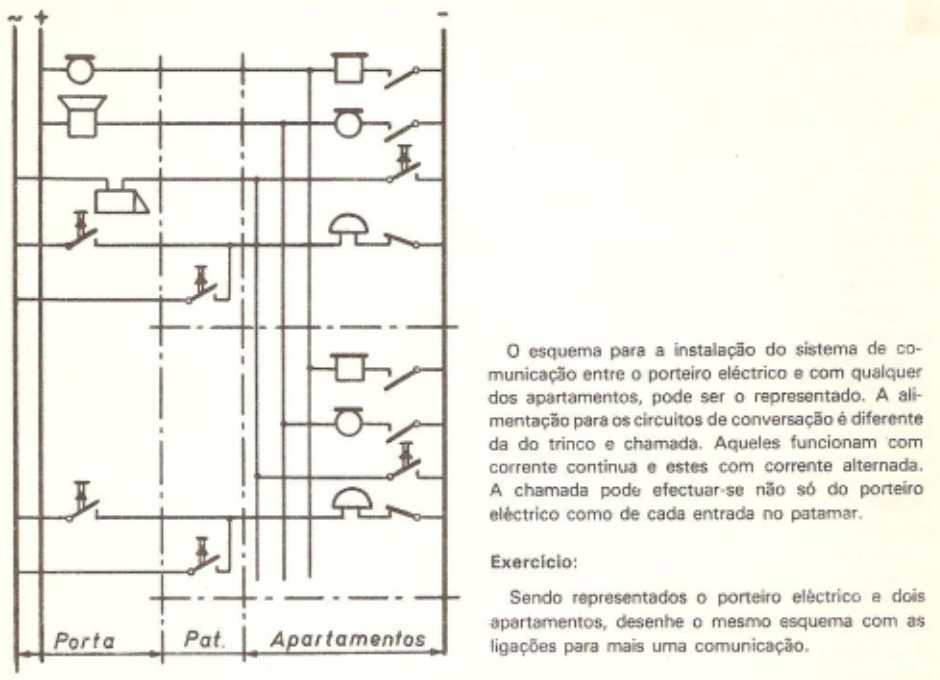

Lá vai mas como não tens permissões não vais poder ter acesso
Livro: Desenho de Esquemas Eléctricos Edição 1977
F. Silva
A. Roseira
................................by duzia12
http://www.tribpt.co.za/data/Bpt/Wyring ... /E305S.pdf
