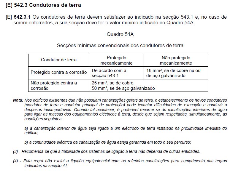

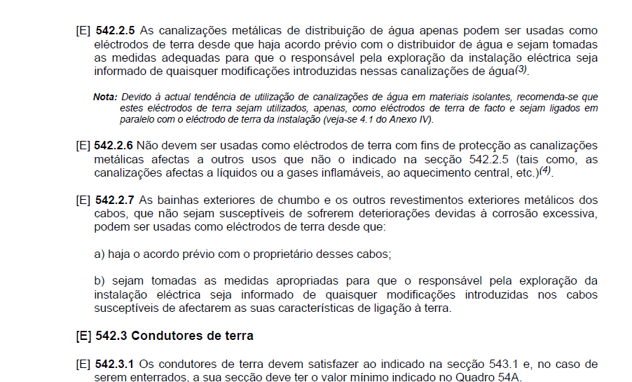

A questão é exactamente essa, "se o neutro estiver em tensão". Eu, provavelmente mal, imaginaria que estando o disjuntor aberto que n teria tensão, também no neutro, até pq ando lá a mexer. Por isso ter achado estranho esse disparar do ID de 0,3 A.
Fiquei com a impressão que teria qq problema com a terra.
Vendo bem as coisas até indica que a terra está a funcionar, n? (prédio antigo com a terra ligada à canalização de água)

Isso da canalização da água é que é perigoso, mas.....,

Duzia12 Escreveu:Isso da canalização da água é que é perigoso, mas.....,
está longe de ser o ideal... mas apenas sou arrendatário de uma fracção de um prédio. não posso ser eu a meter terra no prédio... já muito fiz eu pela electricidade daquela casa =)
de qualquer maneira, se não estou em erro, o regulamento prevê este tipo de ligações.
