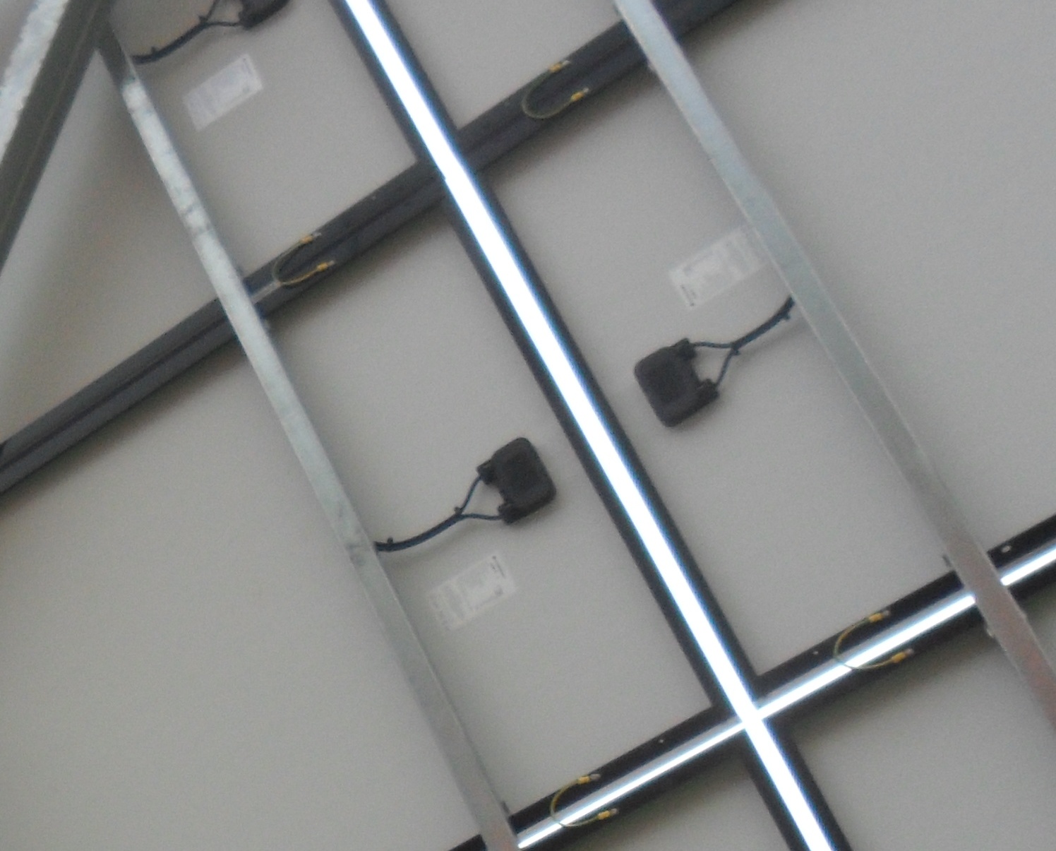

Boas.
As ligações acabam por ser simples de fazer. Basta usar terminais de olhal, cravados e pequenos pedaços de fio multifilar de 4mm2. Os terminais ligam os paineis, uns aos outros, apertados por parafuso e porca. Apesar dos paineis estarem fixos numa estrutura, também toda ela metálica, é necessário, como já aqui foi dito, garantir a liagação de todos os paineis à terra . (apenas participei para enviar uma imagem ilucidativa dessas ligações)
