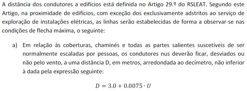

Venho desenterrar este tópico pois esta duvida foi colocada num projecto de um parque Fv que tenho entre mãos.
É proibido colocar qualquer infraestrutura ( PT´s PS, painéis) por baixo da linha?
No Regulamento_de_Seguranca_de_Ln_Electrica_de_A.T diz que tem de guardar uma distancia das linhas aos edifícios segundo a formula:
D=3+0.0075U.
Agradeço o vosso feedback
D=3+0.0075U.

Artigo 29.º do RSLEAT.migjac Escreveu:Boa tarde,
D=3+0.0075U.
É a fórmula indicada mas o mínimo são 4 metros, ou seja, se na fórmula der menos de 4 metros o mínimo a respeitar são 4 metros. Esta distância deve ser garantida nas condições de flecha máxima.

Re: Construção de um PV debaixo de linhas MT e AT
Vejam a resposta à pergunta 3.4
