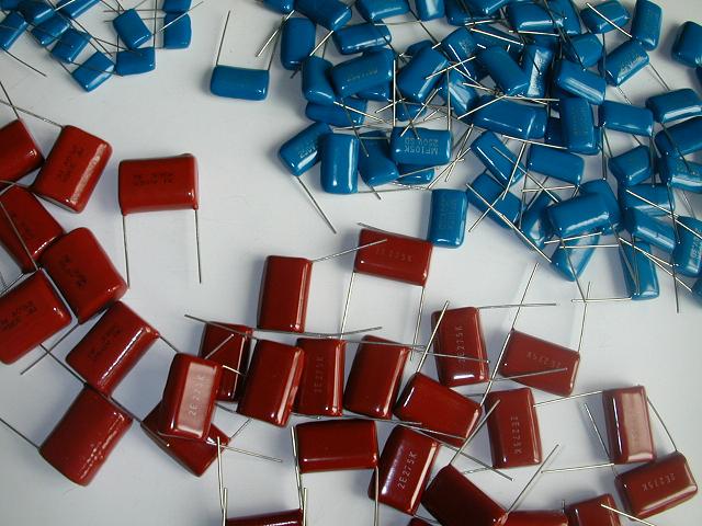

Mensagem por toutakiapolos »
coloca uns condensadores de poliester
C. Poliester.jpg (60.46 KiB) Visto 1700 vezes
