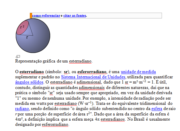

Um lúmen é o fluxo luminoso dentro de um cone de 1 esferorradiano, emitido por um ponto luminoso com intensidade de 1 candela (em todas as direcções). É uma unidade padrão do Sistema Internacional de Unidades
One lux is equal to one lumen per square metre:
1 lx = 1 lm/m2 = 1 cd·sr·m–2.

Nota: Como foi dito, os esterradianos nunca excedem 4π (aproximadamente 12,56637). Sendo assim, não fazem sentido os múltiplos superiores a 100 da unidade base em medidas práticas, contudo este tipo de medida tem poucas ou nenhumas utilizações práticas e são mais utilizados em conceitos matemáticos aos quais ordens superiores fazem sentido.
