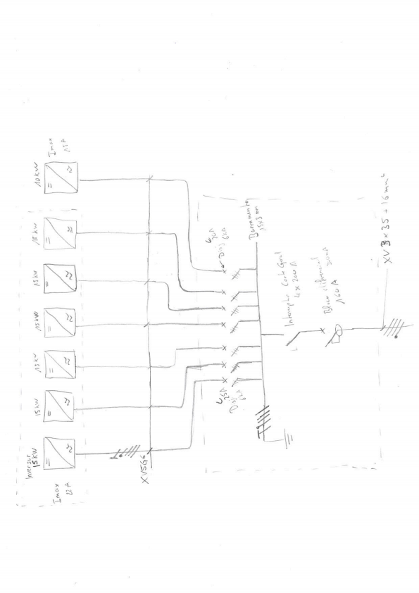

Relativamente as unidades de miniprodução abrangidas pelo DL nº 34/2011, precisava de opiniões relativo a uma unidade de miniprodução de 100kVA, conforme o esquema eléctrico em anexo.
Composta por 6 inversores de 15kW (Imax 22A) e 1 inversor de 10kW (Imax 15A), Corrente Max total do sistema 148A.
Agradecia alguns feedback's,
Protecção Diferencial para unidades de miniprodução

Re: Protecção Diferencial para unidades de miniprodução
Meus comentários:
1 - Não é necessário condutor de neutro no cabo de saída do inversor.
2 - Deve de instalar DST à saida de cada inversor.
3 - Deve de instalar DST em cada caixa de barramento de DC.
4 - Falta a equipa de contagem e respectivos TIs.
5 - Não sei até que ponto, para esta potência se a RESP, não lhe obriga a entrega em MT. Se sim terá de considerar, toda a rede de MT.
Agradeço os comentários, a imagem em anexo visava apenas o quadro eléctrico, sendo que a jusante será obviamente instalado toda a aparelhagem de contagem.
Em relação a entrega ao RESP, pelo que sei, esta terá que ser entregue da mesma forma da cotagem do consumo, sendo que a contagem do consumo para esta instalação é feita em BT, logo a contagem da miniprodução terá der feita em BT (conforme esquemas de ligação ao RESP no site renováveisnahora.pt) .
Em relação aos DST's, estes foram previstos no lado DC mas não representados no esquema, mas foram completamente esquecidos no lado AC.
Vou dar a minha opinião e aproveitar para trocarmos umas ideias.
a) Penso que não é necessário instalar descarregadores à saída de cada inversor, mas sim, apenas um descarregador com conexão ao barramento, isto do lado AC.
b) No lado DC, deve-se instalar descarregadores, mas ai aproveita-se e instala-se um quadro para cada inversor. Caso não seja isto que pretenda pode utilizar os varistores que vêm em algumas marcas de inversores. Algumas marcas até permitem colocar descarregadores externos.
Atenção que se os painéis ficarem a uma distancia superior a 10 m deve-se instalar descarregadores junto dos painéis, um por cada string.
c) Na minha opinião trocaria o disjuntor por um interruptor diferencial visto que já tem disjuntores magneto-térmicos e são bem mais baratos, e depois ai sim colocaria um interruptor a seguir ao interruptor diferencial.
d) A contagem pode ser feita em baixa tensão, mas penso que a entrega terá que ser feita em media tensão. Segundo o Decreto-Lei n.º 34/2011, “a entrega da electricidade produzida à RESP efectua-se no nível de tensão constante do contrato de aquisição de electricidade para a instalação de utilização, excepto nos casos de aquisição de electricidade em média tensão com contagem em baixa tensão (BT), caso em que a contagem de electricidade pode ser efectuada neste nível de tensão, com desconto das perdas verificadas no transformador”.
e) Não seria melhor opção 8 inversores de 12,5 KW. Penso que não é muito comum utilizar-se inversores com potências diferentes.
Seria interessante saber outras opiniões.
já agora a que distancia se encontra do ponto de entrega... não esquecer das perdas...
