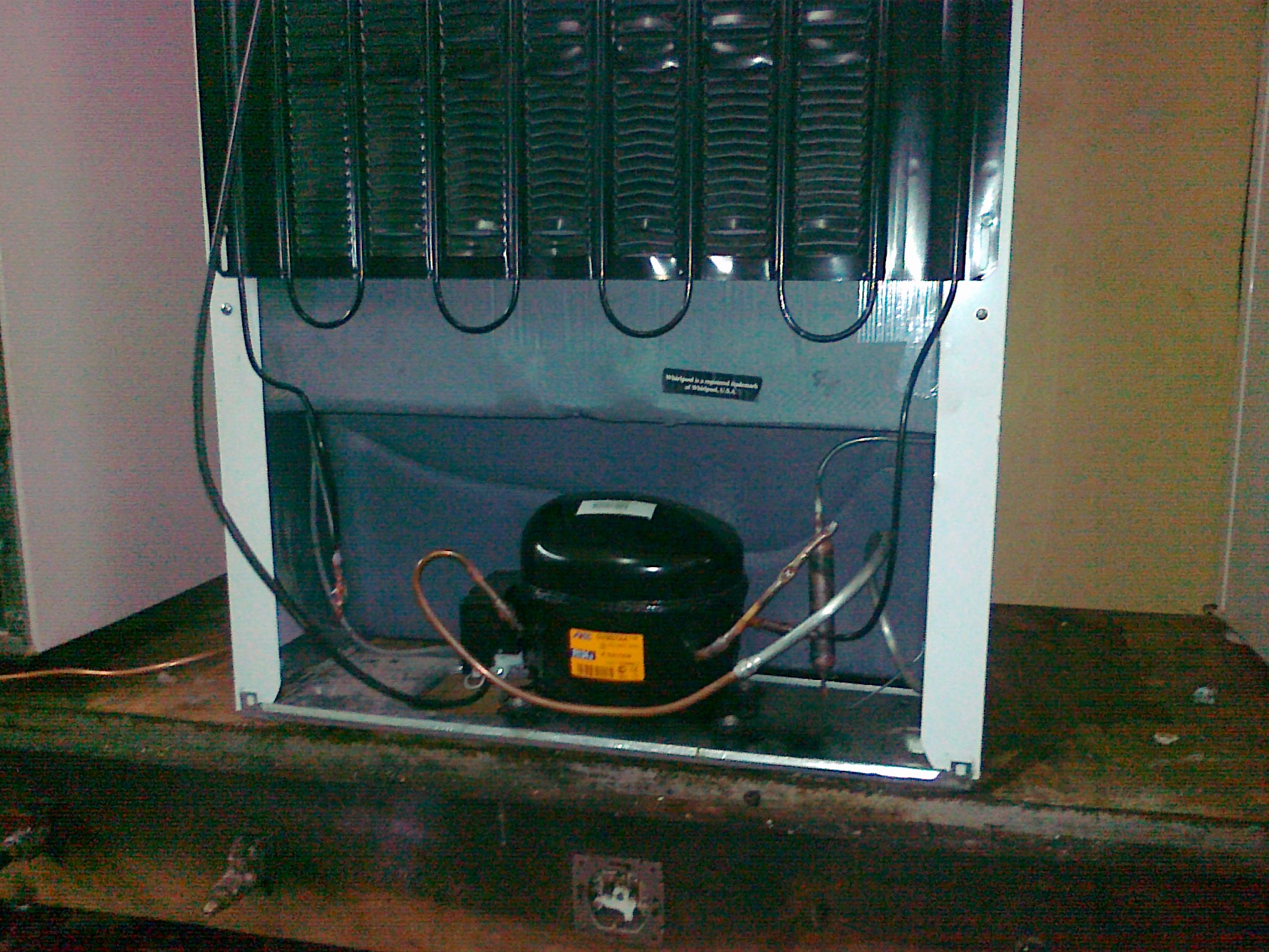

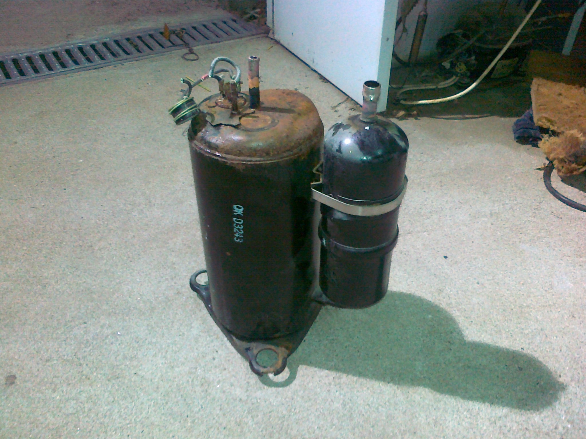

Re: tipo de compressor
actualmente na gama domestica todos os compressores são hermeticos
existem é varios tipos
alternativos - estão equipados com um ou mais pistões, biela e cambota, as valvulas são por lamelas
rotativos - é uma especie de roda excentrica que roda numa base e comprime lateralmente- principio de Motor Enkel
Scroll- como o nome indica é um caracol que ao rodar aspira e vai comprimindo para o centro
Parfuso- são dois sem fins, que rodam engranados , é muito raro, poderá existir em equipamentos do tipo multisplit para cinco ou mais evaporadores( não é VRV)
os alternativos são actualmente exclusivos para frio, isto é baixas temperaturas, baixas pressões,ex: frigorificos . arcas etc,
os outros são para equipamentos de ar-condicionado
na gama comercial e industrial, já temos os semi-hermetico, em o motor é "separado" do compressor
temos os alternativos e os de parafuso, na industria temos o turbo-compressores e os de Absorção
isto é só um lamiré assim por alto

pedro_mendes
- Mensagens: 402
Muito obrigado colegas, já entendi melhor mas de facto estou em duvidas m identificar ao velo, em anexo envio um de frigorifico e de ar condicionado.
Pedia então a vossa ajuda.
cumprimentos, Pedro Mendes
