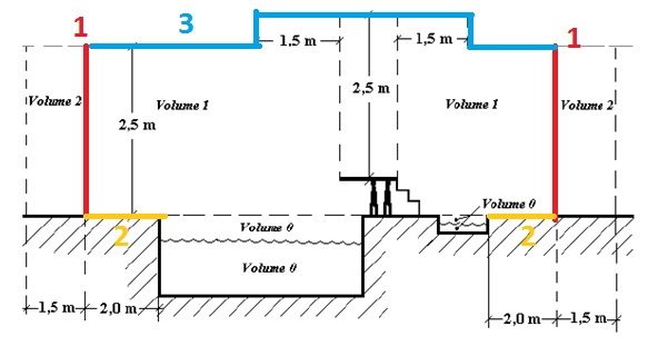

Foi-me apresentada uma não conformidade numa instalação ao abrigo do ponto 702.520.02 (bainhas metálicas em canalizações instaladas no volume 0 e 1 de piscina). A instalação era existente e, por lapso, não se verificou esta situação e o que encontramos foi um cabo XAV enterrado.
A minha pergunta é, segundo o ponto 702.520.01 e sabendo que o cabo se encontra a pelo menos 1 metro de profundidade, será que faz sentido esta não conformidade tenha sido apresentada?
Só por curiosidade, uma vez que existem outras não conformidades, nomeadamente caixas de derivação no volume 1.

desde que o cabo esteja a uma distancia menor que 2 metros em periferia mesmo enterrado não é permitido(zona de interdição 1), se bem que 2 metros no meu ver é muito.
as caixas de derivação tambem não podem, na zona 1 só tensão reduzida(12V alternos ou 30V continuos)

jaimereis Escreveu:boas
Eu não interpreto dessa forma.
a) Volume 0.
Volume limitado pelo interior da bacia da piscina e pelas partes das aberturas essenciais existentes nas paredes ou no fundo e que sejam acessíveis às pessoas que se encontrem na bacia;
b) Volume 1.
Volume limitado pela superfície vertical situada a 2 m dos bordos da bacia, pelo pavimento ou pela superfície na qual possam permanecer pessoas e pelo plano horizontal situado a 2,5 m acima do solo ou dessa superfície;
Quando a piscina tiver pranchas de mergulho, trampolins, locais de partida ou escorregas, este volume é limitado pela superfície vertical situada a 1,5 m em redor desses elementos e pelo plano horizontal situado a 2,5 m acima da superfície mais elevada sobre a qual as pessoas se possam encontrar;
c) Volume 2.
Volume limitado pela superfície vertical exterior ao volume 1 e pela superfície paralela a uma distância de 1,5 m desta, pelo pavimento ou pela superfície na qual possam permanecer pessoas e pelo plano horizontal situado a 2,5 m acima do solo ou dessa superfície.
A questão das caixas é que não será fácil de resolver.
Há uns tempos tive um instalador de piscinas que também colocou caixas de derivação no pavimento para alimentar os projectores e a solução passou por embeber as caixas com resina e selá-las permanentemente.
Foi um desenrasque que a Certiel felizmente aprovou mas não é trabalho que se faça.

Mas se ler bem indica que
1 - superfície vertical situada a 2 m dos bordos da bacia
2 - pelo pavimento ou pela superfície na qual possam permanecer pessoas
3 - e pelo plano horizontal situado a 2,5 m acima do solo ou dessa superfície

concordo com a sua leitura, talvez as linhas a tracejado deviam de ser só ao pavimento , e dai para baixo a continuo indicando como linha de cota, o desenho talvez possa induzir em erro
mas, se o pavimento ou superficie for relva, que é permeavel, talvez tenha sido isso que causou a não conformidade, talvez o colega nsoares possa adiantar alguma coisa
