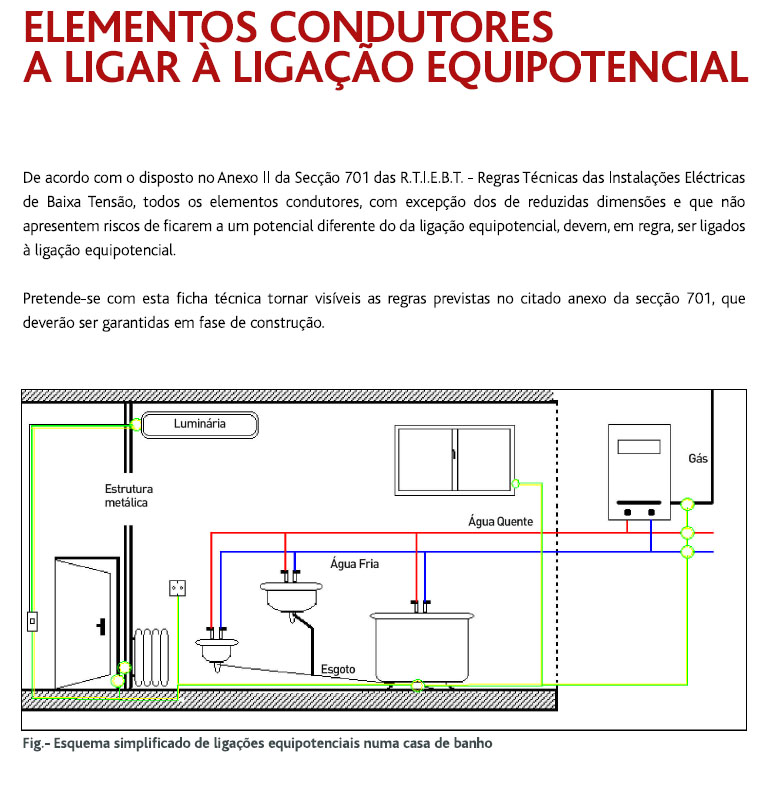

Os meus cumprimentos! gostaria de saber se já está a ser aplicada a s regras de e certificação equipotencial de terras nos W.C. pela Certiel, (terras em todas partes metalicas).

Acho que as regras das equipotencialidade já se aplicam. Eu tive a ligar a partir da tomada da casa de banho varios tubos com fio de 2.5mm2, até ao poliban, aquecedor, luz do espelho e luz do tecto embutida no pladur. Penso que é assim que se faz.

Resposta ao Amigo Luis Guerreiro! além dos pontos de luz e tomadas e banheiras hidromassagens que já se encontrava em vigor agora mais o caso de equipotencial de terras em banheiras, tubagens de águas, torneiras, grelhas metálicas, toalheiros metálicos, tectos falsos em chapa, resgurdos banheiras e janelas de aluminio, etc tudo que seja metálico, se já é imposto pela certificação da Certiel?

De facto é uma boa medida e eficaz,mas a meu ver exagerada,nao estamos a falar de uma maquina que mais ao menos facilmente podemos ligar todas as partes metalicas à terra. Agora... por exemplo os toalheiros?!como fazer a respectiva ligacao? Deixar já a tubagem feita para a passagem do fio terra? se sim este sitio p os colcar já tem de estar defenido.Dpois qndo o formos aplicar... mmmm fica melhor aqui,opsss nao dá pq o fio terra está ali :?

Boas, os toalheiros do aquecimento central aquecidos por circuito fechado de agua não são para ligar á terra!!! está escrito nas RTIEBT!!
Mensagens: 4768
Enviou: 127 vezes
Re: Equipotencial nos WC.
Deverão ser ligados:
:arrow: As canalizações metálicas de água quente, água fria, ventilação e esgoto;
:arrow: O corpo dos aparelhos sanitários metálicos;
:arrow: Arcos metálicos das portas e janelas por se encontrarem em contacto com elementos metálicos da construção.
Não e necessário ligar:
:arrow: Toalheiros não eléctricos
:arrow: Massas de aparelhos eléctricos da classe I I ;
:arrow: Grelhas metálicas de ventilação natural;
:arrow: Radiadores de aquecimento central ligados por canalizações isoladas .
fonte:http://www.certiel.pt/htm/index.htm
