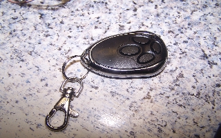

se tiver alcance e se souber para onde direccionar o remoto, pode acontecer isso, mas claro que ninguem vai utilizar este circuito pra abrir o portao...mas se querem um circuito codificado para fazer esse efeito, fica mais barato comprarem um kitt de bom desempenho por 50€ com dois comandos rf, de alcançe +/- 100mt.
numa destas quintas de turismo rural montei quatro receptores, para ligar quatros zonas de iluminação (cada receptor liga a um telerruptor ) porque o dono para se fazer chegar á casa percorria bastantes metros no escuro (á sexta á noite) até chegar ao interruptor da iluminação exterior...
os comandos têm um aspecto katita, e o alcance bastante bom.
