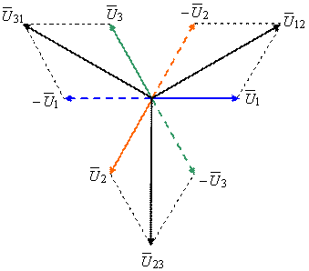

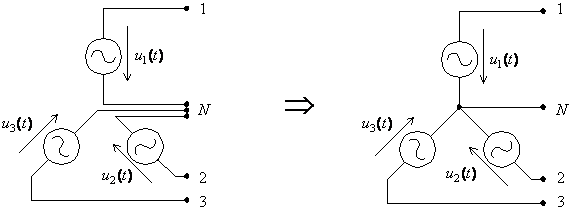

Re: Mediçao de volts em tomada trifasica
Um sistema de tensões trifásico alternado sinusoidal pode ser entendido como um conjunto de 3 fontes monofásicas alternadas sinusoidais
O esquema da figura anterior pode ser redesenhado na forma esquematizada na figura seguinte:
Os condutores 1, 2 e 3 são designados por condutores de fase e o condutor N por condutor de neutro .
No entanto, aos terminais desta fonte não se têm, apenas, disponíveis 3 tensões alternadas sinusoidais de igual amplitude, como se verá seguidamente.
Admita-se a existência de 3 malhas fictícias tal como se representa na figura.
Figura 7 – Fonte trifásica alternada sinusoidal e malhas fictícias
• A circulação na malha vermelha conduz a Imagem
• A circulação na malha verde conduz a Imagem
• A circulação na malha azul conduz a Imagem
Substituindo as expressões de Imagem Imagem e Imagem
As tensões entre os condutores de fase constituem um sistema trifásico equilibrado de tensões; têm uma amplitude Imagemsuperior à tensão entre os condutores de fase e o neutro e estão avançadas Imagemrelativamente a estas.
As tensões entre os condutores de fase Imagem, Imagem, Imagem designam-se por tensões compostas , enquanto as tensões entre cada condutor de fase e o neutro, Imagem, Imagem, Imagem, se designam por tensões simples .
Quando não existe o risco de se confundirem valores eficazes e valores máximos, designa-se o módulo de tensão simples por Imagem e o de uma tensão composta por Imagem Num sistema trifásico equilibrado a relação entre estes dois valores é:
O diagrama vectorial das amplitudes complexas das tensões simples e compostas, encontra-se representado na Figura 8 onde, por simplicidade gráfica, se admitiu que a fase na origem da tensão simples Imagem era nula, isto é Imagem
Figura 8 – Diagrama vectorial das tensões simples e compostas do sistema trifásico

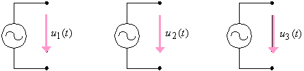

Uma fonte de tensão trifásica equilibrada pode, então, ser entendida como um conjunto de 6 fontes monofásicas:
• entre cada um dos condutores de fase e o neutro, existem 3 fontes monofásicas que apresentam um valor eficaz de
Imagem (tensões simples)
• e entre os condutores de fase, existem outras 3 fontes monofásica que apresentam um valor eficaz de Imagem (tensões compostas).
fonte : http://www.lei.ucl.ac.be/multimedia/eLE ... 3_aula.htm

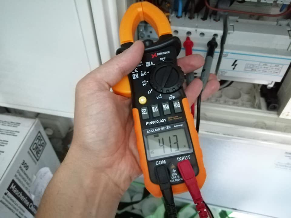

luisguerreiro Escreveu: 05 dez 2007, 22:39
Lakunas Escreveu:Boas, gostaria que alguma alma caridosa e sabedora me tirasse a seguinte duvida, ao tentar medir a voltagem de uma tomada trifasica com um multimetro obtive um valor (ja nao me recordo qual), inferior aos 440 que esperava, (220 de cada fase fariam 440 aprox.), qual é a teoria por tras disto?
a tua teoria esta errada...
nao sao 440, mas sim aprocimadamente 400
só para confirmar a informação do colega, não é tomada mas serve o propósito.
