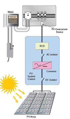

Olá Boas tardes!
Em relação ao assunto em questão, alguém me sabe informar, realmente, qual a ordem correcta de colocação do diferencial? Ou seja, neste caso, como a corrente está a ser fornecida da nossa casa para a rede da EDP penso que os fios deverão sair do inversor, entrar num diferencial (30mA), ir ao disjuntor bipolar e sair para a rede EDP...mas como já vi uma instalação onde foi colocado o Diferencial depois do Bipolar, fiquei na dúvida!

Olá "ccruz",
A imagem extraida do Regulamento Inglês responde à tua questão.

Olá,
Porquê diferencial de 300 mA?
Normalmente a saída AC do inversor é ligada ao diferencial, tendo a jusante deste a protecção à canalização que vai para o contador de produçao.

A pergunta era:
Porque não um diferencial de 300 mA?

Deixo aqui um guia que te pode ajudar.
Paulo
Soluções de ligação da unidade de Microprodução.pdf
