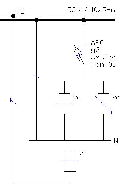

Bom dia!
Estou a fazer um levantamento de uns quadros eléctricos numa escola através dos esquemas eléctricos existentes, mas deparei-me com dois tipos de descarregador de sobretensão em que um tem um traço horizontal e o outro na diagonal. Alguém sabe dizer a diferença entre os dois?
Anexo envio a imagem.

parecem ser varistors ou VDRs (os que tem a diagonal) e os outros são explosores ou centelhadores (os de traço horizontal), embora não concorde com o símbolo do ultimo

Aqui vai uma brochura de um fabricante (sem relação comercial)

Boa noite.
A mim parece-me que no documento que o nelmindo apresentou, a diferença entre varistor e centelhador está na ligação ou potencial a descarregar (fase - neutro e neutro - terra).
E sendo assim, algo deve estar mal no esquema do quadro apresentado.
De facto, e pelo que conheço, costuma ser 3 descarregadores para as fases (fase - neutro) e 1 descarregador para o neutro (neutro - terra).

desde já agradeço a disponibilidade. isso é u quadro eléctrico geral para uma escola, desconhecia a simbologia :? vou dar uma vista de olhos ao documento anexado pelo nelmindo.
