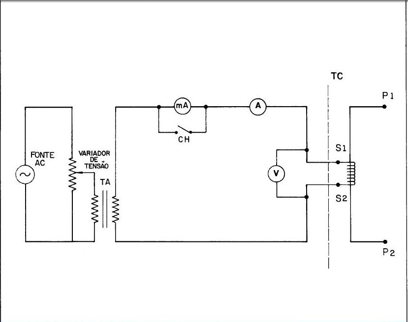

Boa noite amigos,
Gostaria que alguém me descrevesse o procedimento e o príncipio de funcionamento de um ensaio de saturação em transformador de corrente.
Procurei muito na net e vi alguns descritivos mas nada explicando o funcionamento do circuito.
Sds,
Sérgio.

OK amigo.Obrigado por ter me disponibilizado este material.Mas ainda não é exatamente o que estou procurando.Estou anexando agora o circuito que é utilizado para a realização do ensaio de saturação de um TC, o que não entendo é, qual o princípio utilizado para realizar a saturação do transformador a partir deste circuito.
Acrescento ainda que li alguns materiais falando que a tensão é aumentada de forma gradativa através do variador de tensão e quando,para uma mesma variação de tensão, a corrente aumenta de forma significativa, diz-se que o TC está saturado.
Não entendo a partir de qual príncipio é feita essa dedução.
Sérgio.

OK amigo.Mas entendo o seguinte pela curva de histerese:
O campo B é dado pela fórmula:
B=μ X H
Para resumir:
Chega um momento que não adianta mais elevar a corrente que o núcleo (permissividade do material utilizado) não conseguirá mais multiplicar as linhas de força e por consequência elevar tanto mais a tensão induzida.
Fato que explica por exemplo o uso de transformadores com núcleo saturado para proteção do sistema elétrico, ou seja, para uma corrente de curto no primário, pouca coisa acontecerá no secundário.
Bom,
O fato é o seguinte:
Porque significa dizer que para uma pequena variação de tensão aplicada no secundário e surgindo uma súbita e alta corrente o tc está saturado?
Sds.
