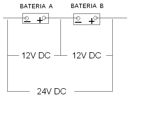

Re: AUTO Rádio 24V??
Boas.
O autorádio pode ser ligado nos terminais da bateria A ou da bateria B que ficaria a ser alimentado a 12v.
Quanto à queda de tensão dessa bateria ser mais elevada do que na outra... esta vai alimentar a primeira, logo a queda de tensão será dividida pelas duas. Se não acreditam experimentem...
Cps
A. Castro
Boas,CF,Lda Escreveu:Boas.
Cps
A. Castro
está aqui uma afirmação interessante, que seria óptimo se fosse explicada. Esta afirmação contraria o que foi afirmado pelo Mário.
Como é que uma bateria alimenta a outra?
- Mensagens: 8150
Boas "ohmico"]
"está aqui uma afirmação interessante, que seria óptimo se fosse explicada. Esta afirmação contraria o que foi afirmado pelo Mário."
O que escrevi é o que está no desenho.
"Como é que uma bateria alimenta a outra?"
Porque estão em serie, e o alternador debita os 28V nos terminais (- e +) na terminação da ligação em serie.
Se um das bateria estiver com problemas (avaria), a outra vai sofrer mais. As baterias quando em serie devem de ter as mesmas caracteristicas.
Boas.
Não se esqueçam que os circuitos existentes são a 24v!
A energia que os receptores consomem é comum às duas baterias. Se uma delas - por estar a alimentar um autorádio- tiver tendência a debitar mais energia a outra assume que se trata de um receptor e alimenta-a. As baterias, por terem caracteristicas iguais, têm tendencia a terem consumos iguais.
Cps
A. Castro
