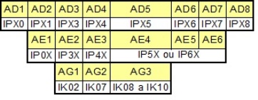

Códigos de protecção contra a penetração de corpos sólidos e líquidos (IP) e contra as acções mecânicas (IK) em função dos factores de influência externa das R.T.I.E.B.T.:
