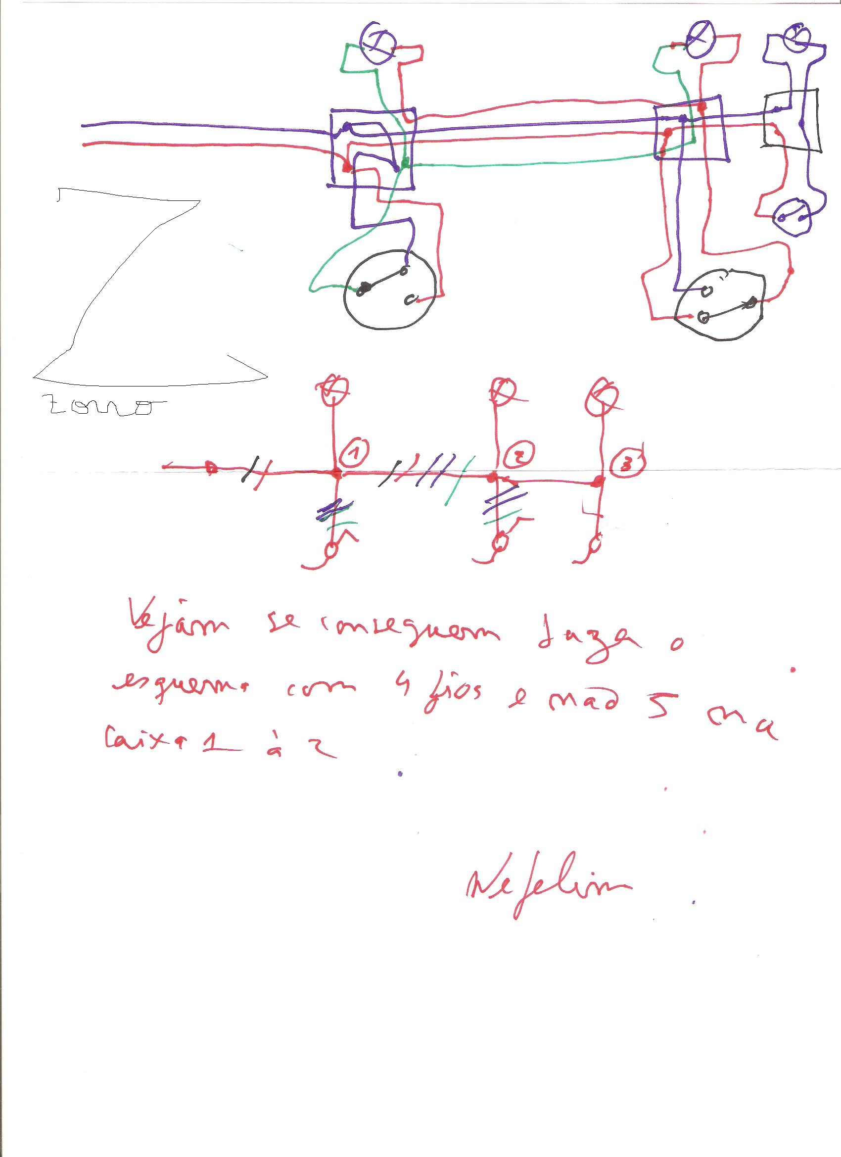

Nova comutaçao de escada by Nefelim to Duzia12

Será que é desta que percebem,
Entre a caixa 1 e 2 só passam 4 fios e não 5

Re: Nova comutaçao de escada by Nefelim ao Duzia12
Qual é o problema ...??lool funciona bem!...
Só mentes criativas, sempre a inovar... lool

Re: Nova comutaçao de escada by Nefelim to Duzia12
Ele há com cada uma . Ta porreiro . Funcional mas não a forma mais correta .
Este esquema vai baralhar umas quantas cabecinhas.
Era como faziam antigamente, fase e neutro no comutador..
Viva,
E o verde/amarelinho não há, eheh. é só a poupar.
boa maneira SIm senhor, boa maneira de poupar uns metros de fio.
A Comutação funciona, mas baralha muito, a de 4 fios é mais funcional.
O problema que se pôe é que ... quem vêm atrás, pode não conhecer esta ligação... e depois... junta-se ao forum...lol
na extinta escola Afonso Domingues ainda aprendi desta maneira mas já não era a regulamentar, tinha-mos que fazer pela outra, mas os professores explicavam sempre este método
