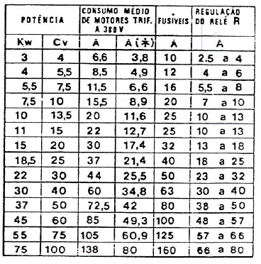

Tabelas para motor-Complemento

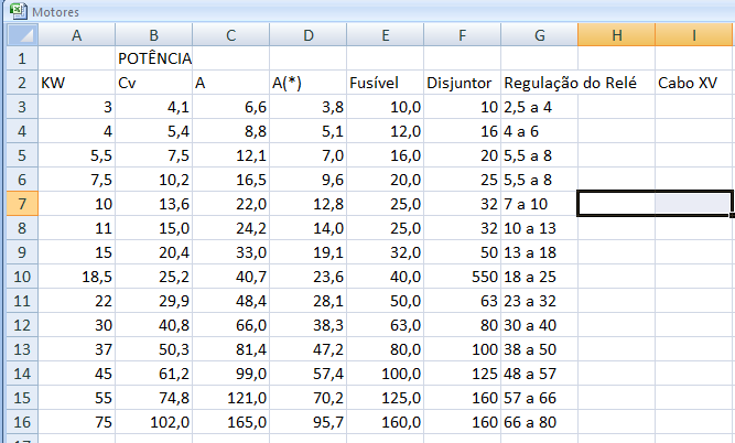

A 380 V e a 400 V
Aí vai o ficheiro em Excel analizem e calculem o cabo XV

Re: Tabelas para motor-Complemento
; a décima coluna tem um erro em vez de 550 é 50
