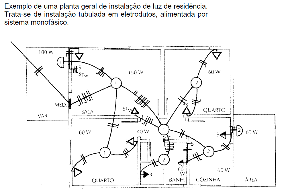

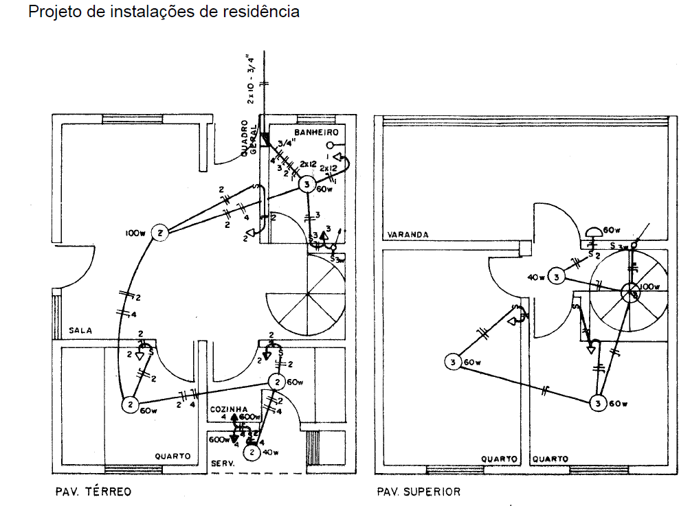

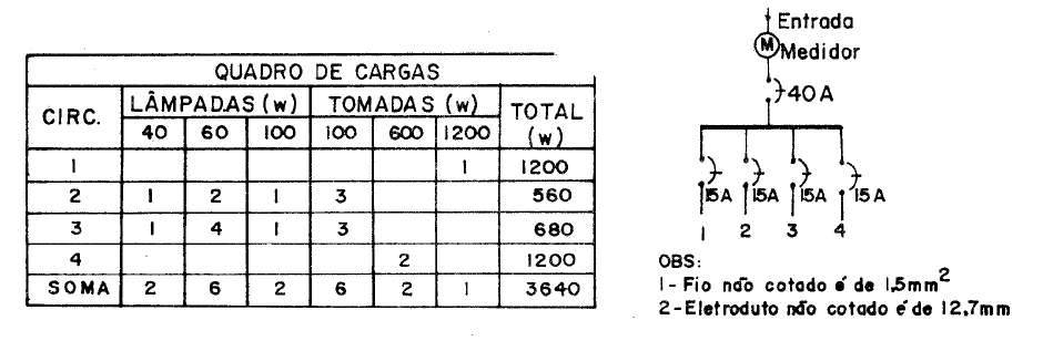

Para pensar instalações de 40 A---4 circuitos de 16 A
Made in Brasil
tantos circuitos cá em portugal???
Estas técnica reduz os custos em 50%....Mas a Certiel aprovará, é uma questão de tentar certificar

Se bem percebo existem quatro circuitos independentes na mesma.
Onde está a grande diferença que permite poupar 50% dos custos?

Viva,
O regulamento não permite circuitos distintos na mesma canalização. Também não vejo onde se poupe 50% na instalação. Nem linha de terra nem diferenciais. A tendência das instalações no Brasil será serem como as da Europa e não o contrário.
Abraços
Mário Lopes

também não vi a poupança de 50%! so se for na aprelhagem e no cobre.....
mas sinceramente há coisas que nao se deve poupar!
Cordialmente
