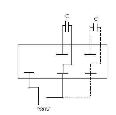

bom dia, preciso de esquema para ligar um motor de maquina de lavar, directamente aos 230V.

Temos no Forum Bons Técnicos, mas não temos adivinhos.
Joaquim tens que disser mais alguma coisita, marca ou tipo uma foto, vá lá, até pode ser que se consiga, mas tens que ajudar o pessoal.

Se é um motor comum.....
Trocando o condensador de lugar é modificado entre a centrifugação e rotação normal.
