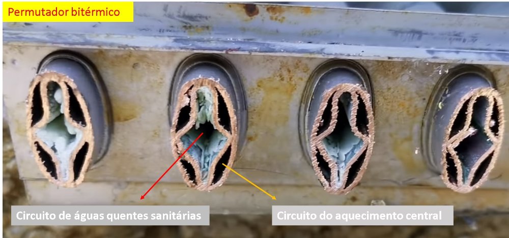

Ontem esteve o técnico da Roca, outro diferente, e depois de tantos testes que fizeram, chegaram à conclusão que afinal não era a placa electronica, mas sim o permutador bi-termico que deve estar entupido ou tem calcário. Vão enviar orçamento, mas disseram que podia ascender os 400 euros com mão de obra e deslocações...
Vou aguardar....

Caro "jjoleite",
Esperemos que não seja mais uma vez um diagnóstico "palpite" mas sim uma decisão alicerçada em testes e medições adequados.
Nestes sistemas avaliam-se, com testes e medições:
- circuito elétrico;
- circuito de gás;
- circuito hidráulico.
depois, com alguma certeza, estaremos próximos da avaria ou componente defeituoso.
Os permutadores bitérmicos são de facto uma fonte de problemas:
Como se pode ver na imagem, o circuito de águas quentes sanitárias tende a obstruir com incrustações o que leva a reduções de caudal o que provoca vários problemas.
Segundo o manual Baxiroca Victoria 24/24 F, o caudal mínimo é de 2 litros por minuto.
