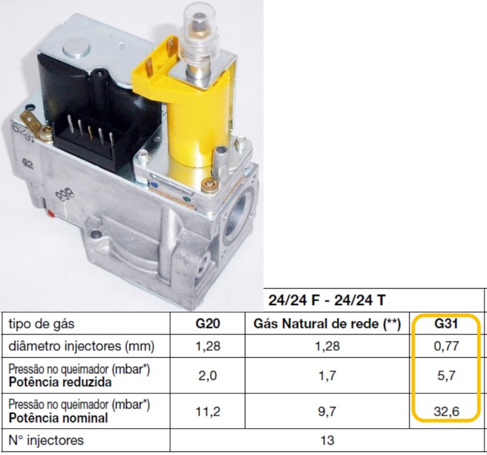

Continuo com alguma curiosidade em saber o modelo exato da caldeira e o tipo de gás.
Refletindo no que escreveu acima acerca de um parâmetro desajustado estar na origem do mau funcionamento faz pouco sentido, pois, deduzo que neste momento tenha uma placa eletrónica de controlo nova (que pagou) e portanto, como nada se alterou no funcionamento, esta hipótese é pouco credível.

Baxi VICTORIA PLUS 24/24 T
Gás propano botijas grandes.
as placas electrónicas tem de ser programadas, segundo informação e com muitos parâmetros, as placas novas vem sem qualquer parâmetro.

Caro “jjoleite”,
Creio que fui pouco claro no meu último “post”.
Recapitulando:
- Tem uma caldeira que funcionou bem durante dois anos.
- Surge agora uma avaria, que já descreveu (sem ter havido qualquer intervenção, reparação ou alteração de parâmetros).
- É instalada uma nova placa eletrónica por "técnicos" representantes da marca, que terão introduzido os parâmetros adequados, e o comportamento da caldeira é exatamente igual ao anterior à intervenção, daqui se concluir que então a anomalia não será uma questão de parâmetros errados ou da própria placa ou inclusivamente das duas sondas também substituídas.
Não confirmou se a caldeira está agora a “funcionar” com a nova placa e os dois novos sensores e se ficaram em seu poder os componentes substituídos, como seria de esperar.
Em relação a “programação” da placa, para um informático, é coisa muito simples como poderá verificar no manual de instalador que já, aqui, lhe sugeriram, fazer qualquer alteração bem como visualizar alguns parâmetros relevantes.

Caro "jjoleite",
Aproveite a presença do técnico para que seja verificada a válvula de gás, especialmente na potência reduzida.
(Claro que isto era um dos testes a efetuar logo na primeira visita que relatou).
