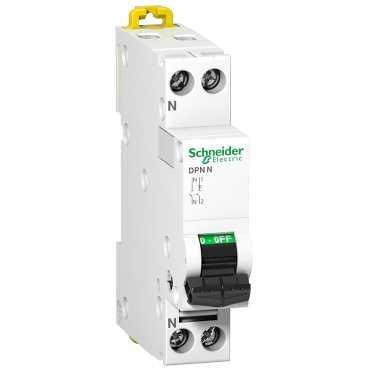

Quanto aos disjuntores esse de 1P+N são caríssimos fogo... até ia caindo para o lado.... e depois depende dos "KA" para o preço ser ainda maior ou não, mas isso dos KA ainda não percebi bem o que é, mas já estou a ler para aprender, aliás já sei que é o poder de corte...
Os KA == p.d.c. poder de corte "é a corrente máxima admissível que o disjuntor suporta sem sofrer dano em caso de curto-circuito"
Os disjuntores 1P+N que se referem são destes certo?
Sim! mas há outras marcas, essa é uma das melhores.
Estes são da antiga Merlin Gerin (actual Schneider) entra a fase e o neutro no mesmo disjuntor, estou correcto? É destes disjuntores que devo colocar?
Não é obrigatório! nem protege mais. só torna mais fácil identificar avarias e enquanto estas não forem resolvidas pode manter o circuito avariado desligado sem interferir com os circuitos restantes mantendo o resto da instalação a funcionar normalmente.

Se o KA é a corrente máxima em curto circuito que o disjuntor suporta sem se estragar, então depreendo que quantos mais KA melhor.
Que os disjuntores que estão na foto serão uma boa compra, se a bom preço (usados)...
Narciso Ferreira Escreveu:Não é obrigatório! nem protege mais. só torna mais fácil identificar avarias e enquanto estas não forem resolvidas pode manter o circuito avariado desligado sem interferir com os circuitos restantes mantendo o resto da instalação a funcionar normalmente.
Aqui é que ainda não percebi bem, então se for com um disjuntor normal essa funcionalidade não se iria manter??? desligar o disjuntor do circuito que está em curto.... e todos os outros se iram manter funcionais... apenas o desligado não... pensei que "protege-se" mais, porque tanto detectaria curto circuito na fase como no neutro... !!!!???? :?: :?: :?:

No caso de instalações com disjuntor de corte de fase+neutro, torna-se mais facil detetar eventuais avarias, e em caso de avarias, basta desligar o disjuntor do circuito em avaria, e os restantes circuitos continuam a funcionar normalmente.
Se usar apenas disjuntores unipolares, e tiver uma passagem entre neutro e terra, mesmo desligando o disjuntor unipolar, o defeito continua, e todos os circuitos protegidos por esse ID, ficam sem funcionar, até que se repara a avária.
Portanto apesar de não ser obrigatório o uso de disjuntorers de corte de fase+neutro, é sempre uma solução a ter em conta, o bolso do cliente é que manda, pois a diferença entre estes disjuntores é muito elevada, daí o uso normal em habitação ser disjuntor unipolar, e de 3KA.

Num disjuntor 1P+N só o pólo da fase é que faz protecção o neutro é só interruptor.
A vantagem deste tipo de disjuntor é: vamos supor que dispara um diferencial, "estamos com um problema de passagem de neutro para a massa == terra em algum equipamento ou parte da instalação", mas não sabemos onde?
1º desligamos todos os disjuntores correspondentes a esse diferencial.
2º ligamos o diferencial.
3º vamos ligando os disjuntores um a um até identificar o circuito com a avaria "por ex: Forno" podemos ir lá e desligar os fios ou então manter o disjuntor desligado para que o diferencial não dispare fica sem forno mas o resto da instalação funciona sem problemas.
Se for com disjuntores 1P : vamos supor que dispara um diferencial, "estamos com um problema de passagem de neutro para a massa == terra em algum equipamento ou parte da instalação", mas não sabemos onde?

Então estes disjuntores que me aconselharam a colocar (1P+N) são os chamados de disjuntores diferenciais vulgos DD estou correcto???
Narciso Ferreira Escreveu:os IDs tem que ter um IN superior à potência contratada da mesma forma que o IG, ou então coloque DD "mas estes são muito caros", outra opção é colocar disjuntor+diferencial que fica mais barato que o DD", assim como pentes e fios dentro do quadro tem que suportar essa corrente.
Portanto farei como no esquema que me enviou;
IG- Interruptor de Corte Geral de 63A ou de 80A
ID- Interruptor Diferencial de 63A a proteger todo o circuito da cozinha.
DD- Disjuntor diferencial (1P+N) para cada circuito ou para cada Electrodoméstico.
Não!
isto é um disjuntor 1P+N diferencial "DD ou DDR" (e estes são bem mais caros que os DPN)

isto é um disjuntor 1P+N "DPN"
disjuntor 1P+N.jpg (8.73 KiB) Visto 2296 vezes
