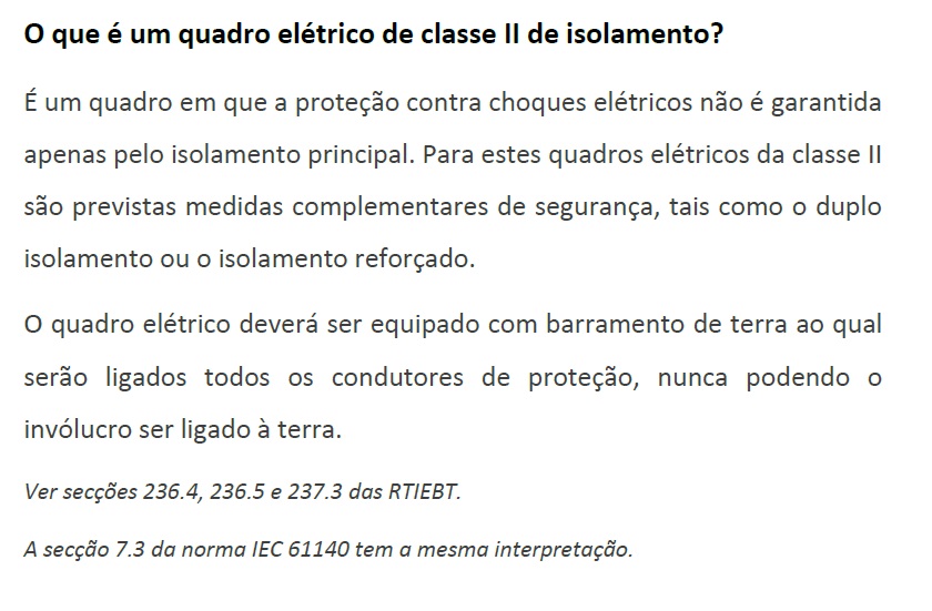

Eu acho que a tua solução é correta, mas não creio que o quadro fique Classe II equivalente.
Porque no documento postado pelo joaoosvaldo, no ponto 13 refere o seguinte:
"Um QE de classe I com um DR na entrada pode ser considerado da classe II?
Não. A proteção com DR não transforma o QE de classe I num QE de classe II."
Optar por colocar proteção diferencial na entrada está correto e é uma das medidas previstas na regras técnicas para proteção contra contatos indiretos.
Mas quando é expressamente pedido num projeto Classe II de isolamento, julgo que não podemos alterar para esta solução, senão estariamos a alterar o projeto. O problema é que para potências elevadas é difícil encontrar armários classe II de isolamento...

Aqui fica mais uma ficha da Certiel, para ilustrar o modo de fazer essa equivalência de classes de Q.E

O assunto aqui, é como fazer a equivalência de um Q.E classe I, e fazer a transformação de modo a que obtenha equivalência de classe II.
Daí eu anexar a Ficha Técnica nº22 da Certiel, que mostra os requesitos a ter em consideração para obter a tal classe II
