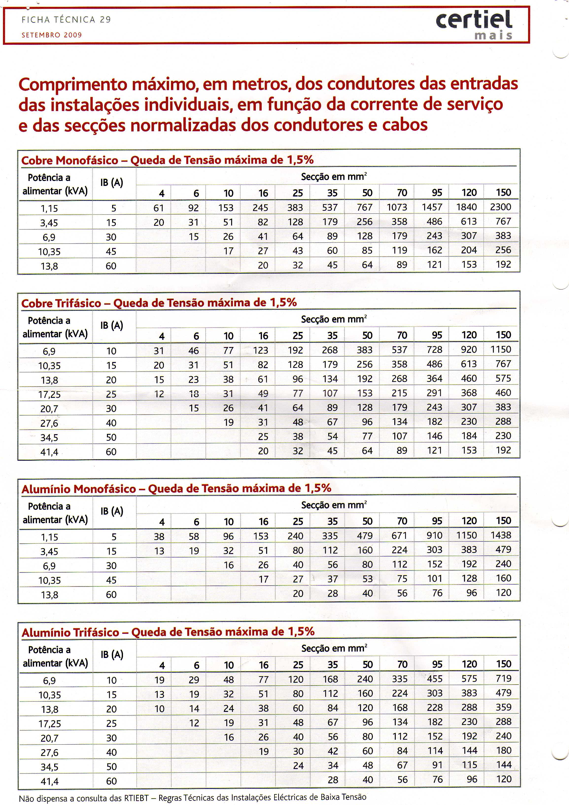

Dá a mesma secção.

Pelo que vi na ficha da certiel nº 29, para 20,7 kVA, sistema trifásico e para um cabo de 25 mm2, chego aos 64 metros, para atingir os tais 1,5% de q.d.t.
No meu cálculo dá 25 mm2. É capaz de ser por arredondamentos, ou outros pressupostos de cálculo.
Não entendo onde foi buscar os tais 70 mm2.
Como muito, então colocar 35 mm2.
Josecalado Escreveu:Com o fim de cumprir a legislação em vigor e como já foi referido anteriormente, poderá consultar a secção 803.2.4.4.2 das (RTIEBT) ou a ficha técnica nº 29 da Certiel, e de acordo deverá para o comprimento indicado utilizar a secção de 70mm2, a transição de secção pode ser efectuada utilizando uma portinhola P100 equipada com barramentos no lado do contador e outra no lado do quadro geral se entender que é necessária.
Não tenho conhecimento que a EDP ligue contadores com Tis para potências inferiores a 41,4KVA.
Cpm.

realmente ainda não tinha feito as contas, mas fiz agora e tambem me dá 25mm2(para o coeficiente do cagaço- como diz um colega- usa-se 35mm2)
para 20,7kVA Is=30A
R=0,022x(140/25)<=>R=0,12 Ohm
AU = 0,12 x 30 <=> AU = 3,6 V
Au = (3,6/230)x100% <=> Au = 1,5% pelo que satisfaz á justa a regulamentação

Há aqui um erro relativamente à intensidade para 20,7KVA I=P/U e para esta potência I=90 Amp. logo dá uma queda de tensão de 4,69%jaimereis Escreveu:realmente ainda não tinha feito as contas, mas fiz agora e tambem me dá 25mm2(para o coeficiente do cagaço- como diz um colega- usa-se 35mm2)
