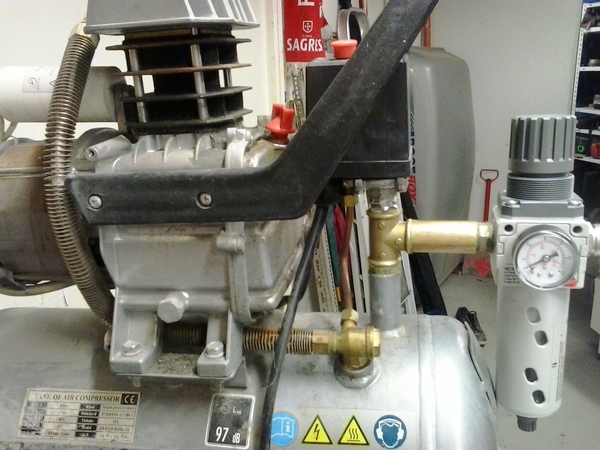

Tenho um pequeno compressor de ar comprimido de 12 bar no qual o pressostato esta regulado para 8 bar, só que segundo o meu manómetro a pressão do ar não passa dos 1bar, o motor continua a trabalhar mas não passa dai... (foto em anexo)
foto do compressor
foto do compressor
compressor (2).jpg (142.7 KiB) Visto 3347 vezes
Já troquei de valvas, manómetros só falta trocar o pressostato, mas como a pressão não passa dali e ele não desliga o motor, penso que não seja.
Já pensei que poderá ser o motor de pistão que já não tenha pressão suficiente para carregar mais do que 1 bar???
Algum companheiro pode dar uma dica do que poderá ser?

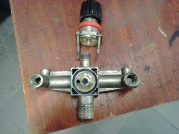

A valva de regulação de pressão que alterei foi a original dos manómetros, eram 2 saídas:
substitui por esta maneira e só com uma saída:
o manómetro neste caso esta na lateral da valva.

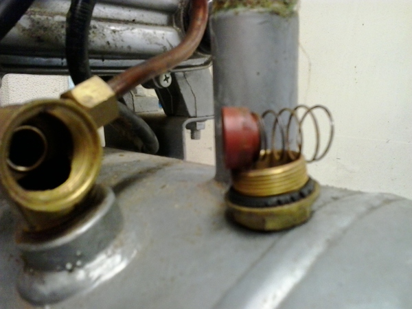

A valva que não troquei e tenho duvida é esta:
mais de resto a parte mecânica do motor aparenta funcionar bem tanto na Entrada de AR como na Saída, pois quando desaperto a valva que tenho duvida o ar sai bem por ai e quando tapo a entrada a sucção de ar é forte.
Só que o motor continua a trabalhar e no manómetro só marca e não passa dai 1 bar

Já dei com o gato, parece que é a tal válvula que te a mola frouxa e deixava passar ar para o pressostato, dai que ele não carregava mais que a pressão do motora a bombear ar e mais um bocadinho...

A válvula que mostras em baixo com mola é a válvula de retenção do reservatório, que só serve para o momento de arranque. (Faz a a despressurização da cabeça do compressor quando pára, (através da válvula do pressostato). Não deixa o ar sair do reservatório para a cabeça.
Se tens pouca pressão, pode ser a válvula da "descarga" da cabeça do compressor, e a da admissão também pode não vedar. Partindo do principio que o manómetro está bom.

Se é a encarnada que está na foto, é a válvula de retenção do reservatório, que quando não veda o ar sai pela válvula do pressostato.
Ou vais à marca comprar, ou vais a um torneiro e mandas fazer uma em teflon (nylon não presta).

Já entendi o conceito e foi isso que aconteceu e passo a citar:
“A válvula que mostras em baixo com mola é a válvula de retenção do reservatório, que só serve para o momento de arranque. (Faz a a despressurização da cabeça do compressor quando pára, (através da válvula do pressostato). Não deixa o ar sair do reservatório para a cabeça.”
Estiquei a mola dessa válvula mais um bocado e resolveu a situação por enquanto, a tal borracha vermelha que mostra na foto está boa a mola é que está ferrugenta e sem força não faz a função dela a 100%. e o ar passava do reservatório para o pressostato.

"Estiquei a mola dessa válvula mais um bocado e resolveu a situação por enquanto, a tal borracha vermelha que mostra na foto está boa a mola é que está ferrugenta e sem força não faz a função dela a 100%. e o ar passava do reservatório para o pressostato."
A mola deve de ser em inox.
"Posso trocar por uma mola similar ou ela tem alguma pressão especifica para o efeito?"
Podes, a força é relativa à "força" que o ar tem para entrar no reservatório.
