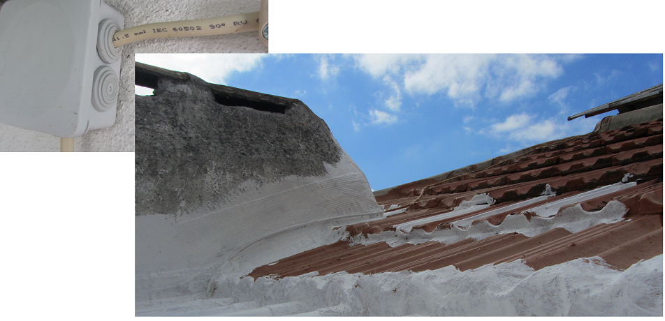

Deparei-me com esta situação numa casa situada num último andar de um prédio, em que a alimentação da Máquina de Lavar Roupa é efetuada, a partir do QE da casa, atraves de cabo RV a passar pela clarabóia, até um anexo na varanda onde se situa a Máquina de Lavar Roupa.
As minhas dúvidas são:
1º Esta instalação é possível e legal?
2º Se sim, tenho de garantir que o cabo está no interior de tubagem VD?
3º Apesar de ser conveniente, necessito de garantir protecção contra contactos indirectos através de diferencial de alta sensibilidade?

O cabo está solto, deveria estar fixo por meio de abraçadeiras. Deveria ser de côr preta, já que costumam resistir melhor aos raios UV.
Protecção de alta sensibilidade só justifica se o terra de protecção for de má qualidade. Diferenciais sensíveis em demasia, provocam problemas de exploração.
Ilegal não é, mas de aspecto também não...
