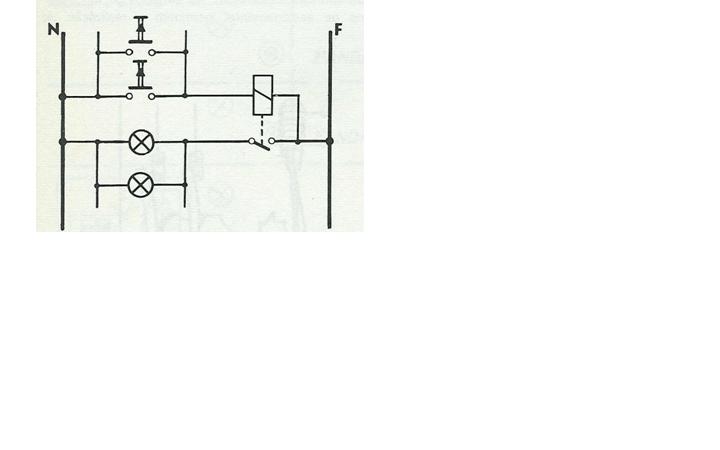

olá gostava de saber como se liga um telerruptor legrand
tenho a1 e a2 depois 1 e 2 ?
se puderem me ajudar com algum esquema ou algo mais simples agradecia
pois tenho uma instalaçao com vários pontos para liogar e desligar e para nao usar comutadores e inversores gostaria de usar um telerruptor mas o que tenho é da legrand .
atenciosamente ... :?: :idea:
Re: como ligar um telerruptor da legrand
Olá
Isso o A1 e A2 é a bobine o 1 e 2 o contacto
Ligas a fase ao A1 e fazes um shunt para o 1 . Depois o 2 liga a todas as lampadas em paralelo e o B2 a todos os botões em paralelo.
Para terminar ligas o Neutro aos botoes e lãmpadas no outro terminal

mas pode colocar algo mais explicito agradecia é que nao estou a perceber bem voce fala em b2 e eu nao tenho nada de b2 no telerruptor da legrand se nao for pedir muito lollll.....

B2 era a2 enganei
