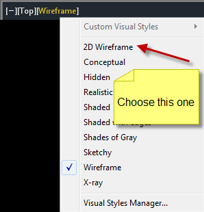

Re: AutoCad lento
Mensagem por ruirego »
nao deve ser RAM, mas isso podes ver no task manager, talvez a placa gráfica...
relativamente ao AutoCAD dá uma olhada neste site http://www.cadforum.cz/cadforum_en/swit ... de-tip7109 tem uma aplicação que parece detectar os problemas..
apareceu um caso que se resolveu com alterando o visual style de "Wireframe" para "2D Wideframe"...
Visual Style.png (13.08 KiB) Visto 1905 vezes
cumprimentos,
ruirego

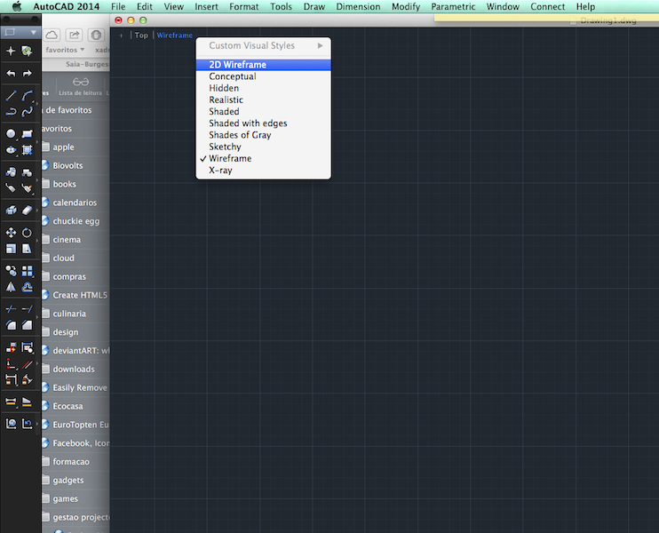

Boas Rui,
Como consigo aceder a essa janela?
ruirego
Mensagens: 38
Registado: 24 nov 2008, 13:12
Localização: Açores
Re: AutoCad lento
Electro 99 Escreveu:Boas Rui,
desculpe o atraso tenho estado ausente. nao sei se entretanto o problema esta resolvido...
po meu autocad est no Mac e nao sei se no windows é igual, de qq forma para aceder à janela é no model space do autocad (no topo superior esquerdo), anexo exemplo do meu.
Captura de ecrã 2013-12-16, às 12.13.08.png (303.28 KiB) Visto 1882 vezes
cumprimentos,
ruirego
