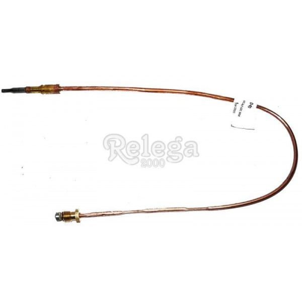

ola, nao sei se o local é o mais apropriado mas ca vai...
O meu problema com ele( nao é integigente nem tem pilha) e que ligo a chama a pressionar o botao do gas e carrego no da faisca(igniçao) e mal largo o do gas a chama piloto vai abaixo. so consigo ter agua quente depois de muitas tentativas e quando consigo. Neste momento estou num dilema peço a um tecnico para vir a casa e arranjar o esquentador e pago e bem ou compro um que ta por volta dos 300 euros. 300 euros para mim emuito dinheiro mas ja tou farto de ir trabalhar e nao poder tomar banho de agua quente.

boas
aparentemente o termo-clixon, ou termo-par, acho que é este o termo, não está nas melhores condições...na falha deste , não deixa a valvula de gás abrir .....
é uma coisa destas....

obrigado
pelo que vi isto custa a volta de 5 euros. se for isto tenho a festa feita a reparaçao ficara por 50 euros.

boas.
antes de comprar o termopar à que de desentupir o injector pois se a chama não incidir correctamente no termopar o mesmo não dá informação ao electro íman e não ficha a chama.

Mensagem por zealfa »
O problema do teu esquentador é mesmo do termopar, podes tentar raspar a ponta com uma faca em alguns casos consegue-se remediar!!
