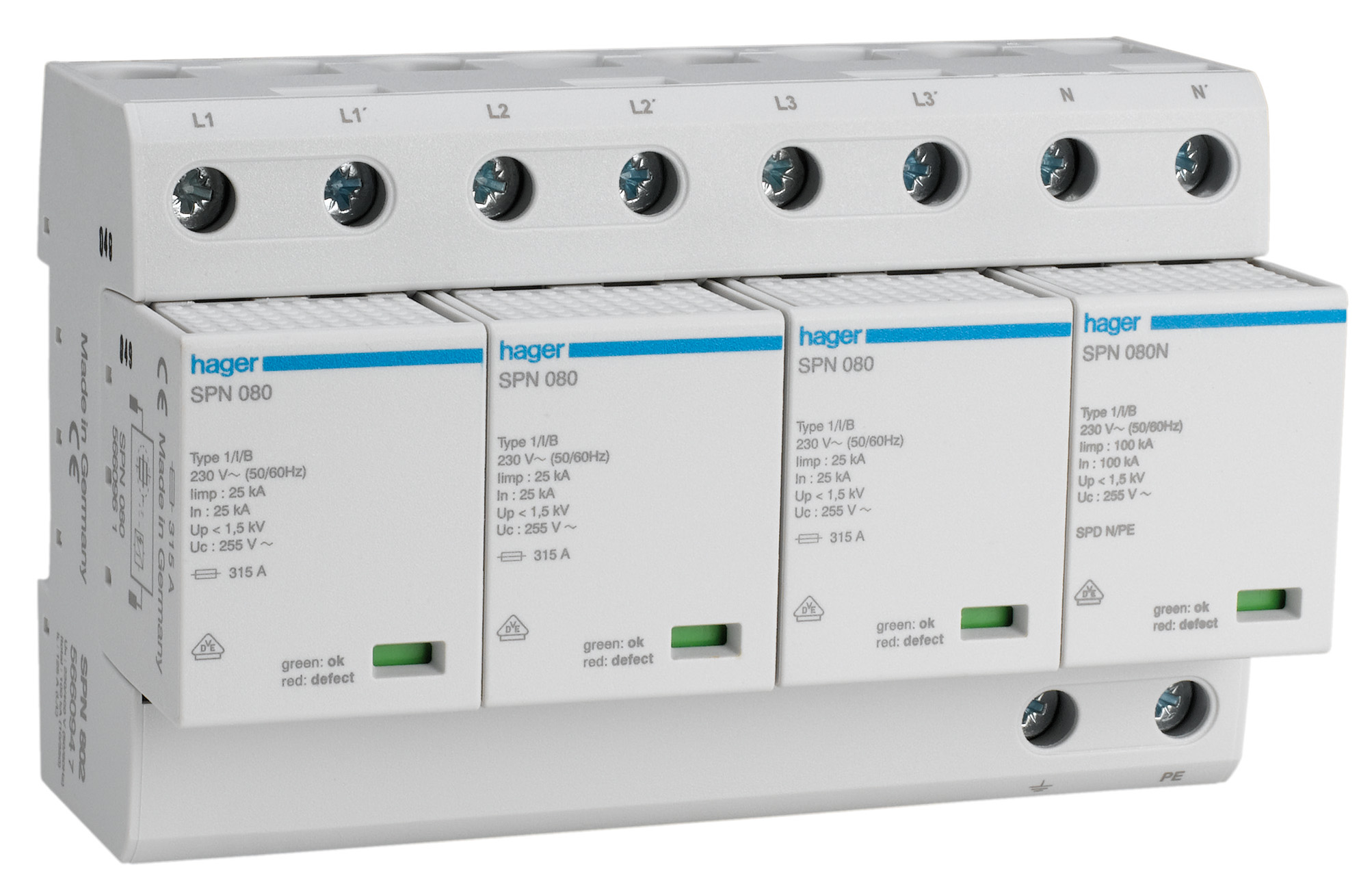

Alguem consegue explicar mais ou menos como instalo um descarregador de sobretensoes (esquemas, formas de ligaçao etc.) pois estou com uma duvida pois aparentemente vi um caso em que o cabo de descarregamento do descarregador e um cabo de 16mm castanho ligado ao poste da linha de alimentaçao e nesse caso deve estar ligado ao neutro penso eu.

Se fizer aqui no forum uma pesquisa, vai encontrar muita leitura e esquemas de ligação.
Mas aqui vai um link com mais informação http://www.qenergia.pt/uploader/index.p ... logo-Citel

Boa noite
Deixo aqui mais alguma documentação sobre o assunto.
Chamo a atenção para as ultimas páginas do documento. Tem a ver com as distâncias de instalação dos descarregadores.
Já vi casos em que isto não foi respeitado e em caso de descarga o resultado não é bom. Num caso que vi o PT não ardeu porque o quadro era do tipo capsulado com porta e a mesma impediu que o fogo alastra-sse. Mas o quadro ficou um pouco maltratado.
