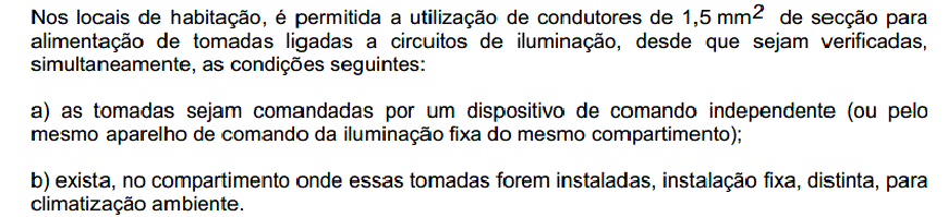

justme
- Mensagens: 720
- Registado: 26 mai 2007, 21:17
- Agradecimento recebido: 28 vezes

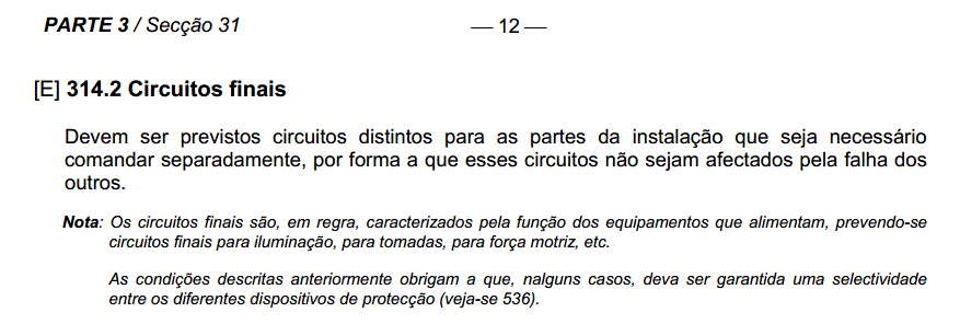

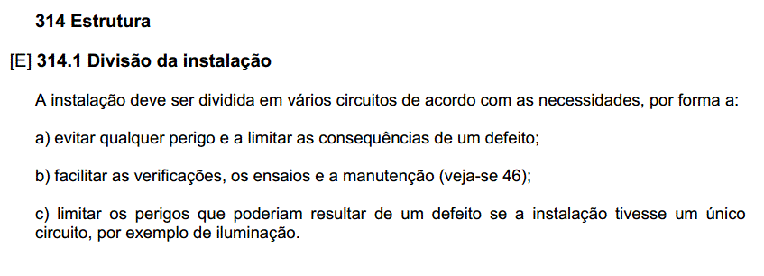

Re: Iluminação e tomadas misturadas, tudo a 2,5 mm^2
Ola colegas,
com base nas RTIEBT, como regra geral devem ser criados circuitos distintos para funções distintas:
A excepçao relativa a tomadas em circuitos de iluminação, em habitações alimentadas a 1,5mm, apenas é possivel nas seguintes condições: Em relação a outros locais e uma vez que nada é referido (pelo menos não vi nada) deve ser seguida a regra geral ou seja funções distintas circuitos distintos, independentemente da intensidade do disjuntor ou da secção dos condutores de alimentação
A justificação da separação de circuitos está aqui: Um abraço
